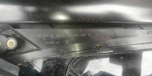

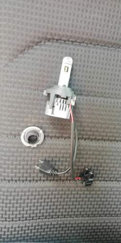

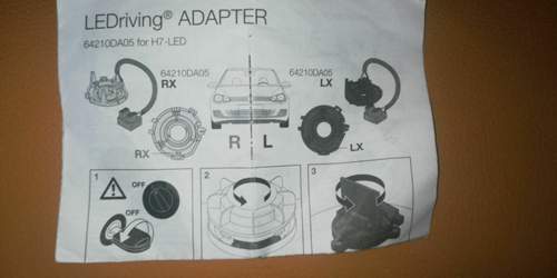

Also ich habe einen Golf 7 Bj2015 und möchte mir die Osram LED H7 gerne nachrüsten, da die jetzt endlich freigegeben wurden jetzt mal meine Frage an euch, weil irgendwie ist das auf der Oramseite nicht so verständlich und zwar brauche ich den Adapter LEDriving ADAPTER (64210DA05) benötige ich dann zusätzlich auch ein CAN-BUS Stecker, wegen der Leuchtmittelerkennung?
Hoffe ihr könnt mir weiterhelfen, Danke schon einmal vorab 🙂
Fabian
[Von Motor-Talk aus dem Thema 'Osram LED Night breaker LED H7' überführt.]
Hallo. Nein,normalerweise brauchst Du den CanBus Stecker nicht.Ich brauchte Keinen. Vergleiche aber bitte die E Nummer Deines Scheinwerfers mit der Nummer der Kombatilibitätsliste auf der Osram Seite.... Da steht alles was Du brauchst
Steht alles sehr genau auf der OSRAM-Webseite...wenn Du richtig liest, dann bleiben keine Fragen offen (Scheinwerfer E-Kennzeichnung einfach vergleichen)..
