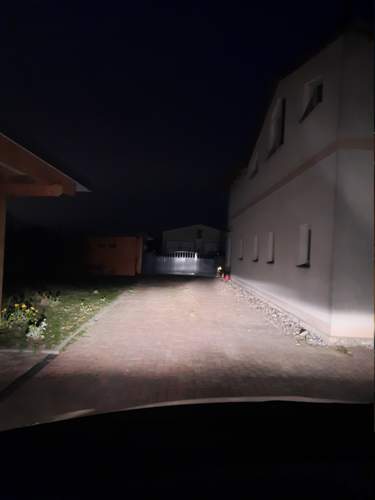

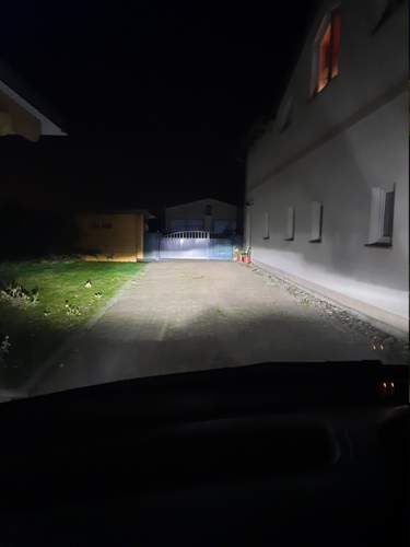

Hallo.
Ich habe die Philips LED H7 Leuchtmittel gestern bei meinem Vito eingebaut.
Im ersten Bild sind normale H7 verbaut.
Im zweitem die LED.
Leider habe ich erst jetzt gesehen, dass ich bei den Bildern nicht genau auf der gleichen Stelle stand.
Aber ich hoffe man sieht trotzdem einen Vergleich.
Das Licht ist auf jedenfall heller und angenehmer. Ich habe kaum Flecken wahrnehmen können, nur wo das Licht sich kreuzt ist es ein wenig streifig.
Der Einbau war sehr einfach, man muss aber einen Satz Adapterringe mitbestellen!
VG Redback

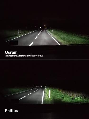

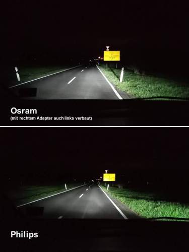

Heute habe ich die Lampen endlich mal getauscht und zum Vergleich mit den beiden Fabrikaten jeweils Fotos gemacht.
Anmerkung 1: Beim jünsten Werkstattbesuch hat die Werkstatt die Einstellung der Scheinwerfer, in die zu dem Zeitpunkt OSRAM verbaut war, überprüft und mit einem "Lichttest '22"-Aufkleber dokumentiert (auf den Fotos unten links als Schatten an der Windschutzscheibe zu sehen). Streng genommen müsste man die Einstellung mit den PHILIPS erneut überprüfen.
Anmerkung 2: Die OSRAM hat für rechts und links unterschiedliche Adapter. Ich hatte links einen rechten Adaptern verbaut. Den Grund dafür habe ich auf Seite 4 dieses Threads erläutert, gern nochmal nachzulesen ab hier https://www.motor-talk.de/.../...chon-jemand-verbaut-t7202706.html?... . Bei PHILIPS ist der fahrzeugspezifische Adapter für beide Seiten identisch.
Meine Beobachtungen:
  • Preislich tun sich die beiden Fabrikate nichts. Die LEDs kosten jeweils 100 Euronen, ein Adaptersatz jeweils 10 Euronen. Da man bei OSRAM einen zweiten Adaptersatz bzw. daraus den rechten Adapter auch für links benötigt, um eine gescheite Performance zu erzielen, ist der Gesamtaufwand bei OSRAM etwas höher.
  • Beide LED-Fabrikate sind eine deutliche (!) Verbesserung gegenüber Halogen-Glühobst.
  • Direkt vor dem Fahrzeug ist die PHILIPS dunkler als die OSRAM.
  • Insgesamt erscheint die PHILIPS heller, weißer als die OSRAM.
  • Die seitliche Ausleuchtung ist bei beiden Lampen ähnlich gut.
  • Auch die PHILIPS hat ein fleckiges Lichtbild, aber weniger fleckig als die OSRAM (auf den Fotos kaum zu sehen, aber bei bewegtem Fahrzeug wahrnehmbar).
  • Der Lichtkegel ist bei PHILIPS oben schärfer geschnitten, bei OSRAM eher ausgefranst (siehe Fotos vor meinen Garagen, wobei anzumerken ist, dass die Zufahrt zu meinen Garagen schräg ansteigend ist, daher nicht irritieren lassen, dass das Lichtbild nach rechts schräg ansteigt).
Mein Fazit:
OSRAM (mit zwei rechten Adaptern, was nicht im Einklang mit der ABE und somit im Grunde nicht ganz legal ist) unterliegt PHILIPS.
Morgen Abend steht eine längere Fahrt an. Mal schauen, ob die PHILIPS dauerhaft überzeugt.
OSRAM versus PHILIPS 1
OSRAM versus PHILIPS 2
OSRAM versus PHILIPS 3
+2
@HHH1961 besten Dank für die Zeit, die du dir für den ausführlichen Test genommen hast. Ohne den und die anderen Infos hier hätte ich zu den Osram tendiert, weil wie du auch schreibst, preislich nehmen die sich nichts. Bei den Philips hat mich der in den Bewertungen kritisiert Plastikring gestört. Wenn ich überlege, wie bescheiden die H7 manchmal in meinen aktuellen Octavia III reingehen, wäre ich auch ein Kandidat, den Plastikring zu zerkrachen. Aber das scheint ja beim Vito/Vau nicht das Problem zu sein beim Einbau.
