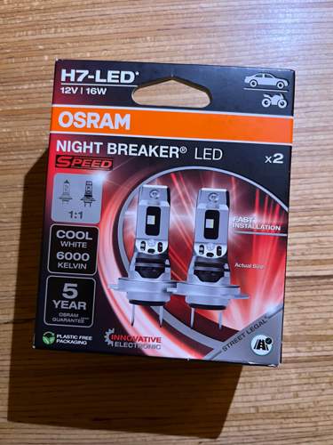

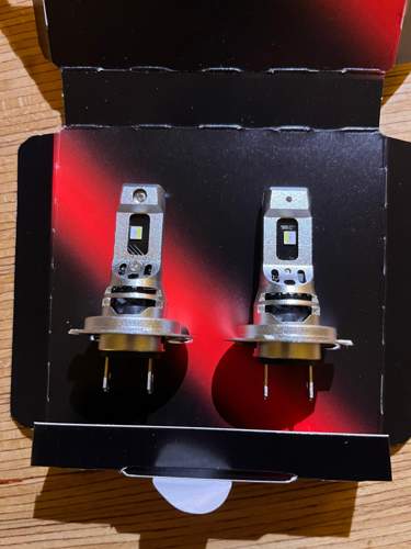

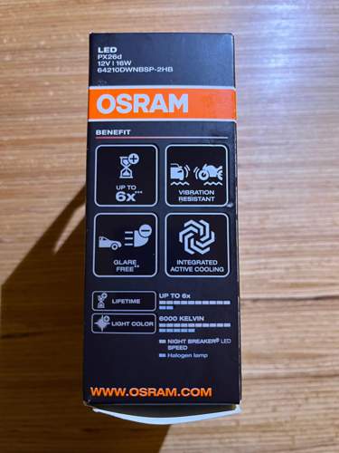

Ich habe die Osram Night Breaker LED Speed H7 Lampen (https://tinyurl.com/mryrd6c7) am Wochenende eingebaut und war damit unterwegs.
Die H7 Speed sind noch recht neu, haben gegenüber den bisherigen zugelassenen LED H7 Birnen keinen äußeren zusätzlichen Kühlkörper, kommen damit ohne Adapterringe aus und werden 1:1 gegen die herkömmlichen Halogen H7 getauscht und in die originale Fassung gesteckt. Sie haben aber immer noch einen kleinen aktiven Ventilator im Fuß, der jetzt aber im Inneren des Scheinwerfergehäuses arbeitet.
Größter sichtbarer Unterschied ist natürlich das Lichtspektrum. Homogenität der Ausleuchtung bzw. Flecken im Scheinwerferkegel konnte ich jetzt noch nicht im Detail prüfen, für die normale Fahrt im Dunkeln erschienen sie aber aufgrund des weißeren Lichts heller.
