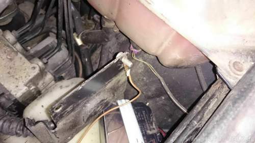

Ich habe das Steuergerät vorne untergebracht unter dem Scheinwerfer wie ich schon erzählt habe und Bilder auc schon gepostet. Ich wollte Bilder von jemand der die hinter dem Servobehälter verbaut hat.
Guck hier
http://www.motor-talk.de/.../...auf-d2s-im-a6-c4-tdi-ael-t5164006.html
Also sehr aufschlussreich sind die Bilder nicht. Vor allem schwer vorzustellen wie das verbaut ist. So wie das Aussieht würde das Vorschaltgerät mit den Kabeln nach außen horizontal verbaut sein. Bezweifle das da genug Platz ist.
Dsc-0270-5290433537446864617
Dsc-0271-1234956401042578667

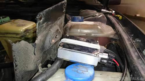

Ist doch eigentlich einfach.
Schraub das Halteblech für den Servorbehälter ab. Dort sind zwei bisher nicht genutzte Löcher drin. Dann schraubst Du die STG Halterung hinten (Richtung Kotflügel) an. Vorne geht ja auch nicht weil da der Servoölbehälter wieder reingesteckt wird.Dann montierst Du das Halteblech wieder und das STG ist dann hinter dem Blech im Kotflügel. Da ist genug Platz. Das STG liegt dann nicht horizontal sondern vertikal im rechten Kotflügel.
Verstanden?
Wenn nicht, mache ich für Dich neue Bilder den montierten STG am Blech bevor es angeschraubt wird.
Du meinst nicht am Halteblech des Servobehälters sondern da wo das Halteblelch angeschraubt wird ! ? Da sind zwar Löcher, aber das Halteblech muss ja auch weder dran und dann brauchst Du nen Abstand für den eingeschraubten Kopf weil das Halteblech dann nicht mehr komplett ran geht. Das hatte ich mir auch schon überlegt und verworfen.
Dann bin ich auf Bilder gespannt. Jedenfalls mit den Löchern am Halteblech ( wo das alte Steuergerät angeschraubt war ) geht es vom Platz her nicht und mit Kabelbindern arbeite ich ungern.

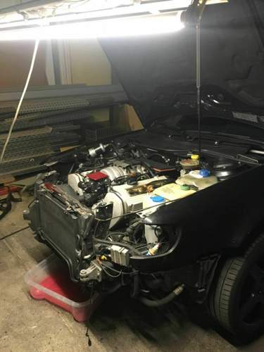

So wie es jetzt bei mir verbaut ist hat kommt man sehr easy ran.
Wie hast Du es gemacht Metin ?
Bei mir hängen beide Seiten unter den Scheinwerfern!
Auf dem Foto sieht man die Fahrerseite!
Genau wie bei mir 😁 ( Bilder im Thread )
Nur das Steuergerät würde bei einer SWR ja die Hubzylinder im Wege sein wenn man eine verbaut hat. Sonst finde ich das die perfekte Stelle für die Steuergeräte.
Wer SWRA hat muss das Steuergerät wo Original verbaut hin setzen. Gehen tut das schon wenn man sich eine Halterung baut die das Steuergerät in den Kotflügel rein ein wenig vor und dann hoch setzt über den Trockner. Das ist ziemlich aufwändig aber hätte ich mir von Hella eigentlich gewünscht und nicht das was die damals abgeliefert haben.

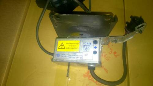

Nein - ich meine in der Tat das Halteblech für den Servobehälter. Das hat zusätzliche (kleine) Löcher - an die wird das Steuergerät angeschraubt (Original) und zwar so, daß die Schrauben vom Motorraum aus geschraubt werden und das Steuergerät hinter (also mehr oder weniger im Kotflügel) dem Halteblech liegt.
Du wirst es auf den Bildern sehen. Ich mach auch noch ein Foto vom Halteblech mit STG im nicht eingebauten Zustand. Dann sollte es echt klar sein.

Hier mal ein Bild eines ausgebauten Steuergeräts mit der Platte für den Servolenkungsölbehälter
Wp-20170204-006
Das alte Xenon System und das Bild mit dem Neuen ?
Das passt auch Trotz SWRA, habe es bei 2 dort eingebaut neben die Röhrchen!
Nein Metin, Ich wollte von Ihm ein Bild von den neuen Steuergeräten wie Sie dort eingebaut sind wo die alten drin waren. Das Bild ist er mir sozusagen noch schuldig.
Klar kann man wenn man sich ein entsprechenden Adapter baut das Steuergerät so da verbauen das die Druckdüsen auch noch rein gehen.
