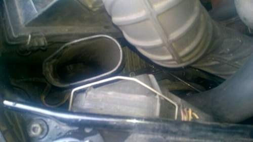

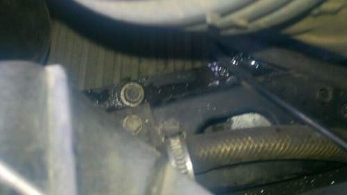

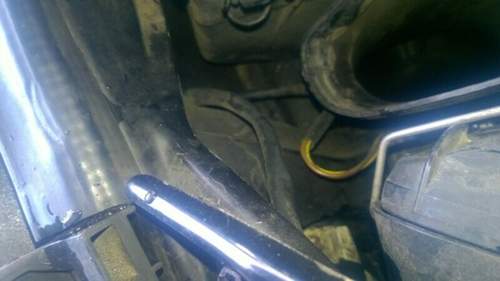

So, ich habe mal die Platzverhältnisse der Beifahrerseite für das Steuergerät fotografiert. (Hier einmal ohne montiertes STG und auch mit)
Die Original ab Werk montierten Xenonsteuergeräte waren auf der BFS auf der Quertraverse befestigt. Ziemlich nah am Turbolader (Hitze) aber bei mir hält das STG jetzt schon 20 Jahre. @
Platz auf Traverse
Wenig Platz hinter Scheinwerfer
Kein Platz im Kotflügel

Dort wo das Originale auch befestigt war. Lediglich eine kleine Verlängerung habe ich machen müssen und denn leicht schräg einbauen weil das Gerät sonst angestoßen wäre. Platz ist aber genügend dafür vorhanden. Das war kein Thema. Mein Problem war nur die Fahrerseite weil da der Klimatrockner extrem im Weg war und um mir eine Halterung zu bauen einfach zu wenig Sicht wo man genug Platz hätte. Ich wollte ja auch nicht alles komplett weg bauen da der ja noch jeden Tag bewegt wird.
