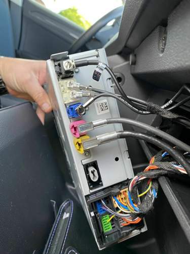

Ich möchte die originale DAB+ Funktion nachrüsten, und wollte mich mal erkundigen ob sich das so umsetzen ließe, in der Theorie ist alles klar 😁 (genau hierzu gibt es leider noch keine Beiträge)
Der Golf 7 hat immer eine Heckscheibe mit integriertem AM/FM, DAB+ und DVB-T Empfang, das bedeutet, ich muss lediglich den normalen Antennenverstärker (5G6 035 577A) durch den DAB+ Antennenverstärker (5G6 035 577B) ersetzen und dann ein entsprechendes DAB+ Kabel nach vorne zum Handschuhfach ziehen (sehe ich auch so im Stromlaufplan)
Problem ist jetzt nur, dass ich hinten an der Heckscheibe mit dem neuen Verstärker einen Doppel-FAKRA-Stecker benötige, aber nur ein Einzel-FAKRA-Kabel ankommt.
Kennt jemand die Teile-Nr. für das benötigte Kabel (Doppel-Fakra am einen Ende für DAB+ und FM, hier sollte das DAB-Kabel bereits stecken, und das existierende FM-Kabel [siehe Foto: lila Stecker] würde ich einzuklinken - am anderen Ende nur ein Einzel-FAKRA-Stecker für DAB [da FM ja bereits liegt])?
Gibt es Tipps wo ich so etwas kaufen / bestellen könnte?
Danke

Als Erstes muss man den Verstärker einbauen, und das bereits existierende Kabel mit der FAKRA Doppel-Kupplung an den Verstärker anschließen (oberer Anschluss)
Dann das neue Antennenkabel durch die rechte Tülle aus dem Kofferraum in die Heckklappe ziehen, befestigen und anschließen (unterer Anschluss)
Anschließend das restliche Kabel bis vor zum Handschuhfach ziehen, und in den DAB+ Anschluss am Infotainment Gerät stecken

nur nochmal zum Verständnis. Ich möchte auch gerne die originale DAB+ Lösung von VW bei meinem T-Roc herstellen. HAbe eine DAB+ fähige Unit und zur Zeit so eine hässliche Klebeantenne on der Windschutzscheibe kleben, die so lalal funktioniert.
Wenn ich hinten links den Verstärker gewechselt habe. Gehen von dort aus 2 Kabel Richtung Headunit. Ein,al das pinke/rosa Kabel, das bleibt wie auf dem Foto dort stecken wo es ist oder?
Und dann ein neues Kabel das dann ganz links angeschlossen wird (Auf dem Foto schwarz)?
Gibt es irgendwo eine Übersicht, welcher Anschluss wofür zuständig ist an der HHU?
