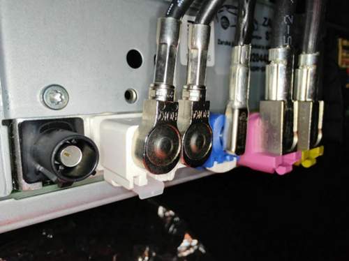

Ich möchte die originale DAB+ Funktion nachrüsten, und wollte mich mal erkundigen ob sich das so umsetzen ließe, in der Theorie ist alles klar 😁 (genau hierzu gibt es leider noch keine Beiträge)
Der Golf 7 hat immer eine Heckscheibe mit integriertem AM/FM, DAB+ und DVB-T Empfang, das bedeutet, ich muss lediglich den normalen Antennenverstärker (5G6 035 577A) durch den DAB+ Antennenverstärker (5G6 035 577B) ersetzen und dann ein entsprechendes DAB+ Kabel nach vorne zum Handschuhfach ziehen (sehe ich auch so im Stromlaufplan)
Problem ist jetzt nur, dass ich hinten an der Heckscheibe mit dem neuen Verstärker einen Doppel-FAKRA-Stecker benötige, aber nur ein Einzel-FAKRA-Kabel ankommt.
Kennt jemand die Teile-Nr. für das benötigte Kabel (Doppel-Fakra am einen Ende für DAB+ und FM, hier sollte das DAB-Kabel bereits stecken, und das existierende FM-Kabel [siehe Foto: lila Stecker] würde ich einzuklinken - am anderen Ende nur ein Einzel-FAKRA-Stecker für DAB [da FM ja bereits liegt])?
Gibt es Tipps wo ich so etwas kaufen / bestellen könnte?
Danke
Img-0149
Ich habe den Umbau gemacht, für unter 100 Euro. Man benötigt folgende Einzelteile:
5G6 035 577B (DAB+ Antennenverstärker für Heckklappe oben links)
FAKRA Antennenkabel RTK031 (Stecker gerade <--- 550cm ---> Stecker 90° gewinkelt, 360° drehbar)
FAKRA Kupplung Typ A (schwarz, 90°gewinkelt, 360°drehbar)
FAKRA Doppel-Kupplung Typ A (schwarz, gerade)
Werkzeug: Gewebeband, Kabelbinder, Einziehdraht, Demontagekeil, TORX-Schraubenzieher
Optional: 4A0867276B (Klammern für Befestigung der Verkleidungsteile an der Karosserie, falls man diese verbiegt)
Als Erstes muss man den Verstärker einbauen, und das bereits existierende Kabel mit der FAKRA Doppel-Kupplung an den Verstärker anschließen (oberer Anschluss)
Dann das neue Antennenkabel durch die rechte Tülle aus dem Kofferraum in die Heckklappe ziehen, befestigen und anschließen (unterer Anschluss)
Anschließend das restliche Kabel bis vor zum Handschuhfach ziehen, und in den DAB+ Anschluss am Infotainment Gerät stecken

Gelb USB
Blau Gps
Weiß Fm Radio
Rosa Display
Schwarz Dab

Ist ja nicht mein Geld, aber mit einer 15€-Leitung von eBay und einer Weiche vom Verwerter https://rrr.lt/.../...gen-golf-vii-antennenverstarker-signalverstarker (alternativ https://shop.autopartsveghel.nl/...kswagen-golf-e-golf-bj-13-heden?...) für 30€ ließe sich das Projekt auch für die Hälfte realisieren.
Danke. Das dachte ich mir natürlich auch schon 😉 . Gebrauchtteil und Kabel sind auch klar, nur leider ist die Suche auf der Fakra Seite nach den richtigen Steckern eine Vollkatastrophe. Die Bauteile werden zwar im Forum beschrieben, auf Fakra bringt einem das ohne Artikelnummer (oder Link) aber nicht viel. Deshalb dachte ich an dieses "Umrüst-Set" ...
Nur zur Sicherheit:
Schließt man den neuen Antennenverstärker wie vorgesehen an und verkabelt ihn in der Heckklappe auch richtig, dann funktioniert FM weiterhin ganz normal, auch wenn das neue ins Handschuhfach gelegte Kabel noch nirgends angeschlossen wird, oder?
Meine HU hat noch kein DAB, ich möchte aber schon mal den richtigen Verstärker und das Kabel nach vorne ziehen ...
Ja funktioniert
Inwiefern hat das eigentlich einen Einfluss auf den UKW-Empfang? Geht die Diversity nicht flöten?
Nein wieso? Ist ja eine Dab /Fm Antenne...
