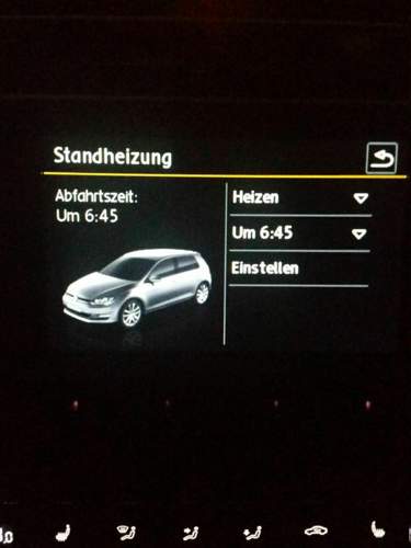

Nein das verstehst du falsch. Es gibt 2 Modi. Einmal die Programmierung nach Abfahrtzeit. Dann springt die SHZ selbständig, je nach Außentemperatur an, sodass die Scheiben frei und der Innenraum zur eingestellten Zeit warm ist.
Dann gibt es noch den Modus nach Dauer. Die SHZ läuft dann so lange wie die eingestellt hast. 10/20/30 usw. Diese Funktion ist für die Fernbedienung und die Taste im Auto zu aktivieren. Auf den Fotos meiner SHZ sieht man es auch. Es steht ja auch da.
Nein dem ist nicht so , nur wenn du die Standheizung manuell oder per Funk startest kannst du die Betriebsdauer bestimmen .Bei Startzeit schaut die Heizung auf die Außentemperatur und bestimmt damit die Heizzeit die nötig ist damit zur Startzeit das Auto genügend vorgeheizt ist .

Also bei mir steht als Text .... "Die Dauer bezieht sich auf das Aktivieren einer Abfahrtszeit und das Betätigen der Sofortheiztaste/Funkfernbedienung"
Ich hab mal für morgen früh mit 4:20 und 20min. Programmiert ... mal sehen was passiert
die 20 min werden wenn programiert keine rolle spielen...
am 13. Oktober 2016 um 17:40
Das sagt die Bedienungsanleitung:
Manuelle Klimaanlage: Die programmierte Abfahrtszeit bestimmt den Zeitpunkt, zu dem sich die Standheizung ausschalten soll. Der Heizbeginn der Standheizung wird in Abhängigkeit von der programmierten Betriebsdauer bestimmt.
Climatronic: Die programmierte Abfahrtszeit bestimmt den Zeitpunkt, zu dem die eingestellte Temperatur im Fahrzeug annähernd erreicht werden soll. Der Heizbeginn der Standheizung wird in Abhängigkeit von der Außentemperatur automatisch bestimmt.
laut dem hab ich das richtig verstanden ... es gibt zwei verschiedene Systeme je nachdem was für eine Klima verbaut ist und wie ich oben schrieb hab ich die Climatic also Manuelle Klima.
