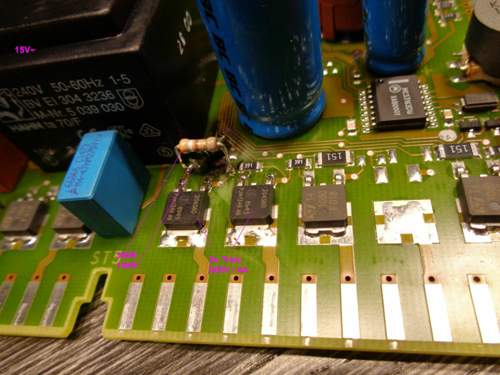

Also das Steuergerät ist definitiv kapput. Habe die original Rückleuchten verbaut und das selbe Problem. Dann das Steuergerät aufgemacht und da ist ein Bauteil durchgebrannt was man genau gesehen hat. Nur man erkennt leider nicht was es für eins ist da es verschmort ist.
Hast du denn mal ein (hochauflösendes) Bild des Bauteils auf dem Print gemacht.....?
In allen Beiträgen konnte ich nichts finden.
zum Beispiel so:
Dsc01652
Ne leider noch nicht kann ich aber gerne morgen mal machen und online stellen. Vielleicht kann mir damit jemand helfen.
Hallo Leute
Habe mein Steuergerät jetzt in einer Werkstatt gehabt. Es ist ein Transistor defekt und er hat überall versucht dieses Bauteil zu bekommen aber kein Erfolg. Auf dem Transistor steht FX s1 81. Er kann es nicht besorgen weil es sehr merkwürdige Eigenschaften hat beim messen. Weiß jemand von euch vielleicht wo man so etwas bekommen könnte?

Elektronikfachmärkte Pollin Bürklin usw
Ja habe mich da angemeldet und werde sehen was kommt. Habt ihr vielleicht noch eine Idee? Meine Werkstatt könnte es nicht besorgen und denke der hat bestimmt auch ne Menge Händler wo er es beziehen kann.
Conrad oder reichelt vllt ansonsten ebay?
Ja das kenne ich auch aber nix gefunden. Bin halt auch nicht so ein Elektrik Experte versuch es nur für meine Werkstatt zu bekommen die löten es mir dann ein.
