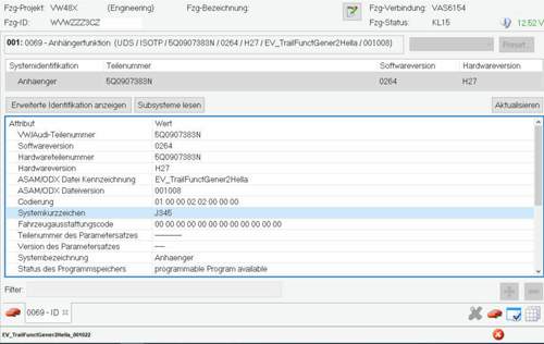

Hallo miteinander,

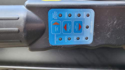

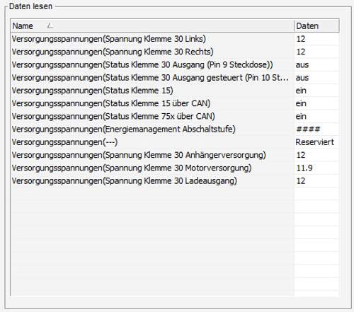

ich habe die schwenkbare Anhängerkupplung und den Parklenkassistenten nachgerüstet sowie meine Rückfahrkamera auf ein Model mit Trailer Assist getauscht. Es sind keine Fehler in den Steuergeräten - es wird nur ein Fehler im Steuergerät der Kamera angezeigt, da die Grundeinstellung fehlt. Einen Autoscan habe ich ebenfalls angehängt. Ich habe die Anhängerkupplung (und Trailer Assist) bisher noch nicht mit einem Anhänger ausprobieren können.

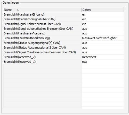

Ich wollte nun mit einem Handprüfgerät einen "Anhänger simulieren" bzw. die Funktionalität prüfen - jedoch reagiert keine Prüf-LED bei der Betätigung (von Blinker, Rücklicht, etc.). Ich habe dies bereits bei dem Trailer Assist Thema gepostet, aber hier passt es wohl besser.
Ich habe mir daraufhin die Messwerte aus dem Steuergerät angeschaut (siehe Anhang). Die Versorgungsspannung sieht plausibel aus (lediglich Pin9 und Pin10 sind aus). Jedoch wird z.B. das Signal bei Betätigung der Bremse nicht weitergeben. Außerdem habe ich die Messwerte der Motorsteuerung der Anhängerkupplung bei eingerasteter Anhängerkupplung angehängt - sind die einzelnen Punkte so korrekt? Müsste der eine Punkt nicht ausgefahren, statt eingefahren lauten?
(Das Testgerät hat noch einen Testknopf, wenn ich den betätige werden zumindest einige Punkte grün markiert - jedoch wird Bremse, Nebelschlussleuchte und rechtes Standlicht rot markiert.)
Sind solche Testgeräte ungeeignet oder sollte es funktionieren und es liegt folglich ein Problem mit der Verkabelung oder Kodierung vor? Müsste/Sollte ich die Verkabelung vom Steuergerät zum E-Satz prüfen? Kann es ein Masseproblem sein?

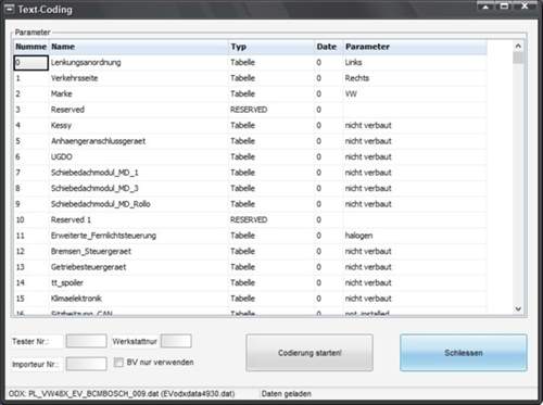

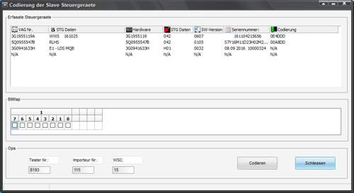

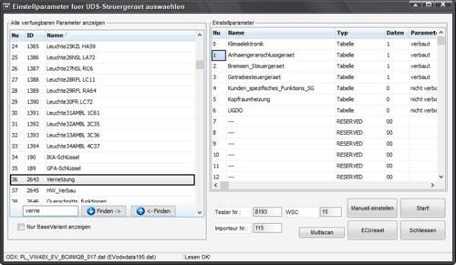

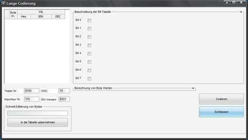

Ich glaube ich habe da etwas ungewöhnliches gefunden. Ich kann das BCM nicht korrekt auslesen. Es wird keine Kodierung angezeigt. (Ich habe mir auch frühere Autoscans (aus 2018) angeschaut.) Außerdem wird bei Slaves der Lichtschalter ebenfalls als uncodiert angezeigt. Beim Verbinden mit dem Steuergerät muss ich noch die Auswahl von ODX bestätigen - passt diese?
Folglich kann ich beim BCM das Anhängeranschlussgerät (Byte 1, Bit 1) nicht codieren und vermutlich führt dies zu den Problemen. Was meint Ihr? Hätte einer eine Idee, was ich machen könnte oder wo mein Fehler liegt?

Ich kann dir nur so viel sagen, du wirst mit so einem china teil die Funktion nicht prüfen können, ob die Leuchten funktionieren usw. Eignen tut sich ein fahrradträger o.ä. ,durch den Lampenwiderstand erkennt das AAG die Rückleuchten des Anhängers/Fahrradträgers, das kann man sogar durch ein leises klicken hören.
Was dein Anhängersteuergerät angeht der ist falsch codiert.
Der ist auf MQBEVO codiert das ist falsch. : 0100000202001200
Richtig wäre hier:
Diese Codierung:
0100000202001300
Der Passat B8 basiert auf der MQB Plattform. Das 5H2 Steuergerät kann beide 😉
Mit der jetzigen Codierung werden die Lampen am Anhänger nicht funktionieren.
@lawa.robert schrieb am 3. November 2022 um 19:55:01 Uhr:
Ich konnte die Verbindung mit dem Steuergerät noch mit einer anderen ECU ID realisieren. Mit der hatte ich dann die Möglichkeit über die Anpassungskanäle Änderungen vorzunehmen. Der Punkt Anhängeranschlussgerät ist bei Vernetzung hinterlegt.
0100000202001300
Vielen Dank! Das war der Fehler - nun hat es funktioniert!
@Technikeer schrieb am 3. November 2022 um 20:04:40 Uhr:
Da hast Du vollkommen Recht - es gab das gleiche Ergebnis beim Handprüfgerät. Daraufhin habe ich mich mit dem Anhänger vom Nachbarn kurz verbunden. Lichter und Trailer Assist haben funktioniert.
