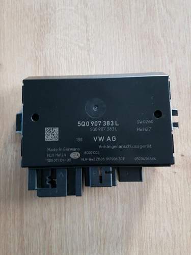

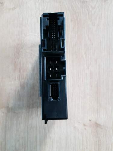

Ich will auch eine AHK an meinem B8 nachruesten, aber ich will keine schwenkbare AHK haben. Dadurch kann ich mir doch theoretisch den 4. Stecker fuer die Tasten dafuer im Steuergeraet sparen.
Ich habe ein 5Q0907383L angeboten bekommen.
Hat schon jemand Erfahrung, ob das auch fuer den Passat passt ?
Vielen Dank im Voraus
5q0907383l
5q0907383l
