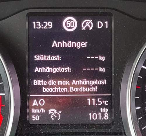

Ich hätte noch eine weitere Frage. Beim MFA taucht nun ein Eintrag zum Anhänger auf mit Stützlast (---kg) und Anhängelast (----kg). Sollten hier die Sollwerte angezeigt werden?
Mfa-anha-nger
Dann hast du das codiert, bringt dir aber nichts, da der Rest fehlt, bei US Modellen könnte es eventuell gehen.
