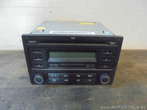

Hallo liebes motor-talk Forum,
Ich hätte mal ein paar Fragen zu einem Radio, den ich mir eventuell kaufen möchte.:D
Und zwar...
Passt dieser Radio in meinen Golf 4(?), also von der doppel din her müsste er passen, aber der Radio war laut Anzeige davor in einem Golf4 Variant 2005 Modell eingebaut und ich fahre eine Limousine ändert sich da was an den Anschlüssen oder hat er die selben wie mein Alpha Radio??
Und wie lautet die Bezeichnung von dem Radio? habe ja wie bereits geschrieben einen Alpha Radio drin, aber wie heißt dieser?
und nun die letzte Frage, handelt es sich überhaupt um ein Original VW Radio? bin mir zwar zu 95% sicher das er Original ist aber trotzdem frag ich mich das. :D
Danke schonmal im Vorraus für Antworten! :-)

am 11. Januar 2017 um 18:00
Das ist ein RDC Radio.
Das hat komplett andere Anschlüsse als ein Alpha-Radio.
RCD-Geräte benötigen den Can-Infotainment, der beim Alpha-Radio nicht vorhanden ist.
Das Gerät ist so nicht kompatibel, da wird mehr benötigt und ist mehr nachzurüsten, als nur das Radio.

Danke für die Antwort, stimmt genau!
Anscheinend haben alle golf ab Bj. 2002 schon Can-Infotainment eingebaut, da meiner Bj.2003 habe ich mir jetzt einfach einen ISO zu Quadlock Adapter gekauft, wenn beides angeommen ist werde ich berichten ob der Einbau funktioniert hat.
Danke für die Antworten! :)

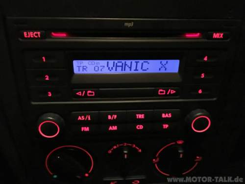

Also um das ganze Thema mal auf dem laufenden zu halten... Der Radio ist eingebaut und funktioniert mit dem ISO-Quadlock Adapter, naja, nennen wir es mal fast einwandfrei.
Das Radio an sich funktioniert super, guter Empfang, Klarer Klang, mp3 cd funktioniert auch.
Aber immer wenn ich im Auto die zündung ausmache bzw. danach die zündung wieder einschalte zeigt das Radio "Safe" an und so muss ich bei jedem start vom Auto den Radiocode erneut eingeben.
Also auf Gutdeutsch: der Radio speichert keine Einstellungen.
jetzt habe ich gehört das man einfach das Zündplus mit dem Dauerplus im Kabelbaum vertauschen muss und schon wäre das Probelm behoben.
Nun meine Fragen:
trifft das in meinem Fall auch zu, also einfach die kabel vertauschen und es geht?
und
muss ich die Kabel am adapter vertauschen oder bei den im Auto eingebauten ISO-Steckern?
würde mich sehr auf antworten freuen!:)

Du scheinst so ein paar grundlegende Dinge noch nicht verstanden zu haben:
- Am Radio Alpha gibt es nur einen Dauerplusanschlus.
- Am Radio Alpha gibt es einen Anschlus "S / 86".
- Am Radio Alpha gibt es KEINEN CAN-Bus, nur eine Diagnoseverbindung "K-Line".
- Am RCD-Radio gibt es KEINEN Anschlus "S / 86".
- Am RCD-Radio werden 2 Anschlüsse Dauerplus / Kl. 30 für Betriebsspannung und Safe-Pin benötigt.
- Die Steuerung der Zündungslogik sowie Gala etc. erfolgt beim RCD-Radio über den Can-Infotainment.
Mit einem einfachen Adapter ISO auf Quadlock funktioniert das nicht.
Dein Radio wird mit einem einfachen ISO-Quadlock-Adapter nach 30 min / 1h abschalten.
Damit das funktioniert, muss:
- Ein zweiter Kl. 30 Anschluß am Pin "Safe" angeschlossen werden.
- die Verkabelung für Can-Infotainment nachgerüstet werden
oder
ein passender Can-Simulator verbaut werden.

Themenstarteram 29. Januar 2017 um 0:09
Also gut, der CAN-Simulator ist eingebaut und funktioniert wunderbar, alle Einstellungen werden gespeichert und der Radio geht nichtmehr nach ca. 30 Minuten aus.
Die Verarbeitung des Simulators machte ebenso einen hochwertigen eindruck, ich kann diesen bis jetzt nur empfehlen.
Ich finde diese variante für mich persönlich einfacher und besser als den CAN-Infotainment nachzurüsten, da man so jederzeit bei bedarf wieder normale ISO-Radios einbauen und benutzen kann.
Danke für eure Hilfe;)
