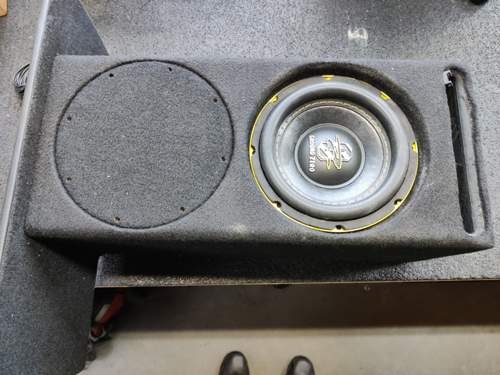

gerade wieder eine V Klasse in der Werkstatt.
Ein paar Eindrücke und Bilder.
Gruß Bernd
Edit.....Bilder beschriftet
Pico 1 unter Beifahrersitz
HT auf Gitter, GLADEN Zero Pro
Subwoofer BR unter Fahrersitz
+3

Was hälst Du vom Subwoofer ganz hinten im Kofferraum, funktioniert der dort? Unter dem Sitz geht wegen der Zweitbatterie nicht und zwischen den Sitzen wäre nur im Notfall gewollt...
Hallo
Subwoofer Position muss ausprobiert werden.
Keine Ahnung wie das in der V klingt.
Ich denke zwischen den Sitzen einfacher einzubinden.
Gruß Bernd

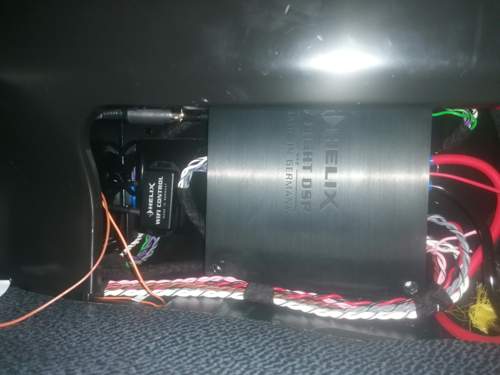

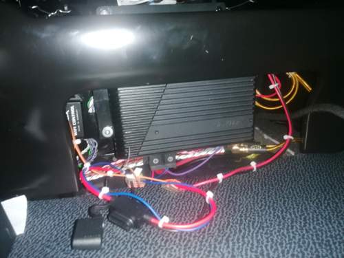

Hier mal ein paar Bilder zur Einbausituation von DSP und Subendstufe unter dem Fahrersitz.
Hinten sitzt die V-Eight und vorne dran die Mini 300.2. Die Verdrahtung ist natürlich noch nicht final.
