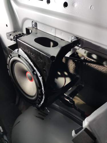

@Superseven72 was meinst zu dem "Hertz Cento CK 165L - 16,5cm Composystem" das wurde mir jetzt auch von 2 Hifi Spezis empfohlen. Habe heute mal ne längere Runde gedreht, ist schon super was mit dem Carbon 165 raus kommt, ohne die Verkleidungen wieder dran zu haben.
Hoffe in den Bildern wird klar was ich z.B. mit dem 3. Bein meinte..
Selbst dies "Originalen Lautsprecher" bringen die Halterung aus dem Takt ;-)

@Superseven72 das "Hertz Cento CK 165L" ist bestellt, denke wenn es am Radio nicht läuft dann kommt eine kleine Endstufe dazwischen. Aber mit Dämmung und Verstrebung wie hinten wird das sicher werden. Geht im Golf 1 Cabrio auch super :-) und da ist es lauter...
entscheidend im Auto ist ja, das man eine Art Schallwand bekommt. Die ist ist nicht umsonst bei hochpreisigen Hifi 25mm dick, im Auto eher 3mm und da hilft auch Dämmung nur begrenzt.
Meine Erfahrung ist, das im V oder Vito die Originalen Radios einfach nur Schrott sind, der Austausch vom Audio15 gegen das Mic AB9 hat so ca. 30% mehr Lautstärke bei weit verbessertem Klang gebracht.
Da mir das nicht gereicht, oder besser ich noch Lautsprecher da hatte, habe ich die Carbon 165 hinten eingebaut. Das war nicht geplant, aber weil ich die Verkleidungen raus machen musste, wegen einer verbrannten 12 Volt Dose die angeblich 15A kann :-) habe ich dies gleich mit in Angriff genommen.
Mit der Vermeidung des Akustik Kurzschlusses, siehe Bilder weiter oben ist dieses System dem Orginal nochmals ca. 30-40% voraus! und das für Setpreis 90€ und günstiger... Leistung nützt nichts wenn Aufhängung nicht stimmt! Ist aber schon aufwändig...
