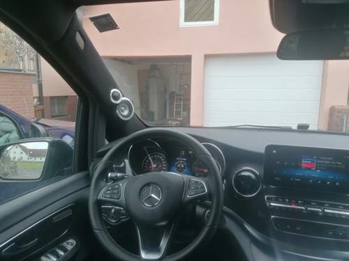

Mal wieder ein kurzes Update.
Der Subwoofer und die A-Säulen mit Mittel- und Hochtöner sind endlich auch eingebaut.
Jetzt fehlt "nur" noch das Einmessen 🙂

@peko234 da sieht wirklich gut gearbeitet aus, obwohl ich die Hochtöner in den A-Säulen persönlich nicht mag, aber da ist Geschmacksache.
Passend zu dem Thema Sound würde ich wen direkt die Frage stellen, welcher Lautsprecher passend ist für den Mittleren vorne im Amaturenbrett?!
Links und rechts habe ich bereits gegen S1 Lautsprecher gewechselt…

Hallo
wer misst denn ein?
Gruß Bernd

Hallo
es wird um die Lautsprecher in der Mitte immer wert auf bessere gelegt?
Woher das kommt weiß ich nicht.
Ein sauber abgestimmtes 2Wege System reicht fast immer.
3 Wege machen Sinn wenn der Einbauplatz es hergibt.
In diesem Fall wurde ja die A Säule gewählt.
Wenn die Fahrweise eh aktiv ist, kann man jeden beliebigen Lautsprecher auswählen.
Jeder hört anders.
Auch bei der V Klasse ist das 2 Wege System mit Subwoofer und DSP zielführend.
Die Ausführung sollte vernünftig sein.
Gruß Bernd

@peko234 die A Säulen gefallen mir sehr. Wo ist das her?
