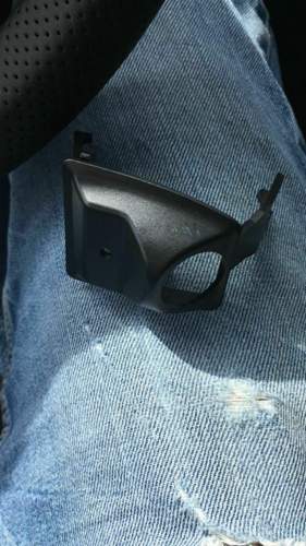

Kann mir jemand sagen welche original Rückfahrkamera (teilenummer) ich für meine Grand C-Max C-MAX '15 (Facelift) Tintanium, Einparkassissten bräuchte und alternativ welche Nachrüstkamera passen würde?
Img-20190720-152459-1
@ressi03 schrieb am 21. Juli 2019 um 11:53:32 Uhr:
Hier eine Kamera https://www.xdalys.lt/en/...a-rear-view-new-original_reversing-cameras
Unten ist Grand C-Max
So eine Halter brauchst du, bei Ford kostet ungefähr 20-30 €
Hinten musst du selber schneiden.
Unten sind Beispiel bilder
+2
Die Kamera bei meinem Grand C-Max ist rechts bei Facelift kann es in der Mitte sein
Mit dem Kamera bin ich nicht sicher, am besten frag dein Händler.
