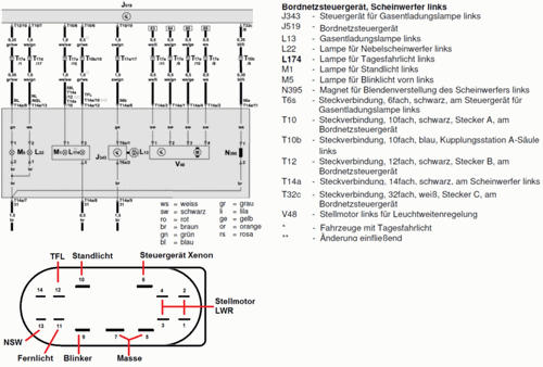

Wie kann ich denn die LED's testen? Habe auch noch Scheinwerfer liegen und denke ich werde die erstmal testen bevor ich sie einbaue.
Hast Du eine Batterie herum liegen, Du brauchst eigentlich das Teil an Plus und Masse zu
schalten, dann müssten die Dinger leuchten, glaube ich.
und welche Kontakte am Scheinwerfer sind + und - ? Steuergeräte müssen nicht verbaut sein oder?
Wenn Du am Bordnetz STG richtig umpinnst, brauchst Du dann nur die Scheinwerfer austauschen und
anschliessen. Die Steuergeräte sind nur für Xenon gedacht.
In der Anlage findest Du die Pinbelegung des Scheinwerfers.
FL Scheinwerfer Pinbelegung
Danke erstmal, aber ich möchte sie nur an einer Autobatterie testen ob sie gehen. Also die beiden Massekontakte zu - und der TFL Kontakt an + und dann sollten sie leuchten, wenn ich das richtig verstanden habe??
Plus zum PIN 12 (TFL) und Masse muss Du Dir halt suchen.
Na mit dem - Pol der Batterie kann ich doch dann an Pin 7 oder 8 ran gehen ja?
PIN 7 auf Masse und PIN 10 UND 12 auf 12V, dann sollte es leuchten 😁
Danke dir, hat super geklappt. Beide SW funktionierten super alle 10 Led's.
