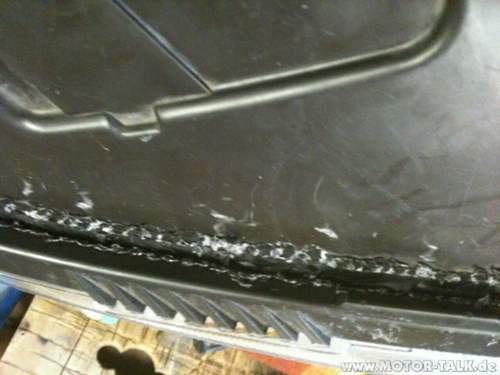

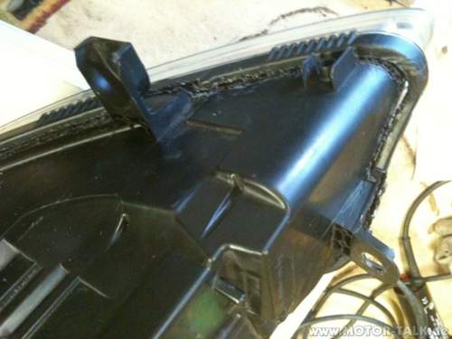

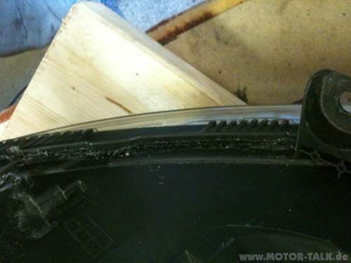

Übrigens gibt es noch eine nicht so aggressive Methode die Scheinwerfer zu öffnen. Da bleibt sogar der Rand "ganz". Anbei ein paar Bilder.
Über die genaue Technik kann ich ja berichten, wenn Interesse besteht.

Also in dem Video von maddin330 nimmt er ja die ganze Außenkante weg. Ich weiß nicht ob man das mit dem Dremel so sauber hinbekommt. Bei mir bleibt die Außenkante bestehen und der Kleber muss nicht vom Glas entfernt werden. :-)
Mit dem Dremel geht das wunderbar sauber und einfach. Die Außenkante bleibt natürlich bestehen.
Warum machst Du den alten Kleber nicht vom Glas ab? Klebt der neue Kleber denn dann auch richtig mit dem alten?
Wenn ihr so vorgeht wie im Video macht ihr doch aber die Außenkante des Gehäuses ab?! Ich jedoch lasse die Außenkante am Glas dran, dann wird nur der Kleber durchtrennt, welcher das Gehäuse mit der Außenkante verbindet. Dann stecke ich das Glas wieder drauf und verbinde die durchtrennte Außenkante mit dem Restgehäuse. Der Kleber von Glas und Außenkante wird nicht berührt, weil ich diese Verbindung gar nicht anfasse. Versteht ihr grob was ich meine?
Naja du wirst wohl einfach ein paar mm vom Rand das Gehäuse auftrennen....
In dem Video benutzt er ja auch keinen Dremel sondern einen Lötkolben. 😉
Den Rand kann man auch stehen lassen, aber bekommt man den Scheinwerfer so 100% dicht??
Ich denke den Rand zu entfernen und nach dem verkleben den Kleber schön glatt streichen ist sicherer, da man so genau sieht ob noch irgendwo eine offene Stelle ist!
Ja dicht wird er wieder, weil man nur den aufgeschnittenen Rand wieder zuklebt. Ich mache bei Gelegenheit Fotos.
