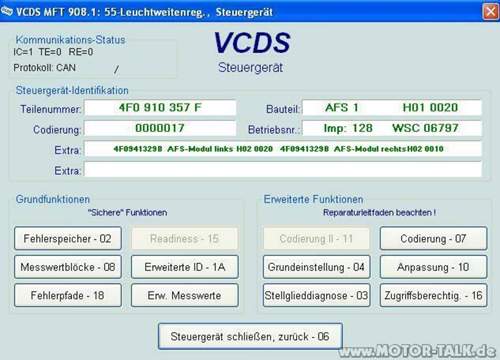

1. Du müsstest jetzt mal mit dem VCDS unter 55-Leuchtweitenregulierung (Extra) gucken, ob beide Leistungsmodule des Kurvenlichtes erkannt werden (AFS-Modul links und AFS-Modul rechts) und dann mal den Fehlerspeicher-02 dort auslesen. Da sagt er dir wenigstens schon mal auf welcher Seite der Fehler auftritt.
2. Wie ist dein Kurvenlichtsteuergerät unter Leuchtweitenregulierung codiert?
Es müsste bei A6 4F mit Stahlfederung und Kurvenlicht AFS1 auf 0000016 codiert sein bzw. wenn du Luftfahrwerk hast auf 0000017.

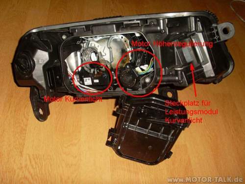

3. Hast du die Motoren fürs Kurvenlicht bzw. für die Leuchtweitenregulierung in die neuen Scheinwerfer umbauen müssen oder waren die schon vorhanden? Die Leistungsmodule fürs Kurvenlicht hast doch bestimmt von dem alten Scheinwerfer übernommen oder?

1. im stgt 55-Leuchtweitenregulierung (Extra) kann man unter stellglieddiagbnose (oder wie das heisst) die AFS links + rechts anwählen, aber das steuergerät verweigert oder ich habe keinen zugriff. kann es sein das die AFS module auch Komponentenschutz haben?
Im fehlerspeicher ist ein fehler vom linken scheinwerfer drin, mit meldung kein signal. welcher fehler das genau ist müsste ich dir abspeichern wenn dus wissen willst.
wo sehe ich, ob die AFS module erkannt werden? habs einfach nicht gefunden?!?
2. codierung korrekt: 0000017
3. ich habe in die neuen scheinwerfer eingebaut: Xenon brenner, xenon zündgerät, 2 steuergeräte, habe ich etwa etwas vergessen?
Die scheinwerfer sind ja mit kurvenlicht, dann müsste doch mtor etc dabei sein? Teilenmmer: 4f0941029 DD!

Wie es aussehen müsste, wenn deine Leistungsmodule beide erkannt werden siehst du im angehängten Bild. Stehen beide unter Extra! Einen Komponentenschutz haben die auf gar keinen Fall. Entweder die gehen oder die gehen nicht. Und wenn Sie nicht gehen, findest du was im Fehlerspeicher.
Unter Stellglieddiagnose-03 kannst du die Höhenregulierung und das Kurvenlicht anfahren bzw. testen.
Zugriffsberechtigung brauchst du soweit ich jetzt nur weiß für die Codierung oder für die Anpassung.
Die Teilenummer für die Scheinwerfer sind korrekt. Normalerweise müssten die Motoren verbaut sein. Im Anhang findest du ein Bild von den Motoren und der Position für das Leistungsmodul des Kurvenlichtes.

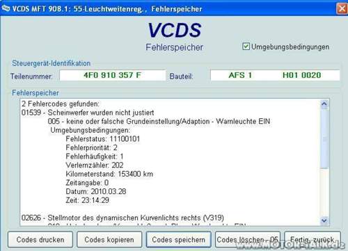

Der Fehlerspeicher bei der Leuchtweitenregulierung müsste auf jeden Fall den Fehler aufweisen wie im Bild "Fehlercode1".
Bei meinem Umbau war ein Leistungsmodul defekt und da hat der Fehlerspeicher wie in Bild "Fehlercode2" einen Fehler angezeigt. Nach dem Wechsel des defekten Leistungsmoduls war der Fehler weg.
So wie du schreibst, dass er kein Signal bekommt, dass klingt so, als ob irgendwelche Kabel nicht angeschlossen wären oder vielleicht sogar das Leistungsmodul keinen Kontakt bringt. Vielleicht hat es den Stecker von dem Leistungsmodul, den ich auf dem einen Bild angezeigt habe etwas reingedrückt und das Leistungsmodul ist gar nicht richtig angeschlossen???!

Also im stgt 55 werden unter extra afs Links + rechts erkannt.
Im fehlerspeicher habe ich nur einen fehler: leistungsmodul Links kein Signal
Ist es dann nicht korrekt drin oder das stgt kaputt?
