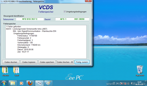

also hier mal den ausschlaggebenden fehler, dieser verursacht ja den fehler
Adresse 55: Leuchtweitenreg. Labeldatei: PCI\4F0-910-357.lbl
Teilenummer SW: 4F0 910 357 C HW: 4F0 907 357 C
Bauteil: AFS 1 H01 0030
Revision: 00000001 Seriennummer:
Codierung: 0000017
Betriebsnr.: WSC 02331 785 00200
Teilenummer: NOSUBSYSTEM
Bauteil: AFS-Modul links
Bauteil: AFS-Modul rechtsH01 0010
1 Fehler gefunden:
02233 - Leistungsmodul Scheinwerfer links (J667)
004 - kein Signal/Kommunikation - Warnleuchte EIN
Umgebungsbedingungen:
Fehlerstatus: 11100100
Fehlerpriorität: 2
Fehlerhäufigkeit: 1
Verlernzähler: 111
Kilometerstand: 117496 km
Zeitangabe: 0
Datum: 2010.08.22
Zeit: 18:37:57

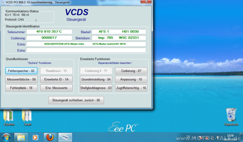

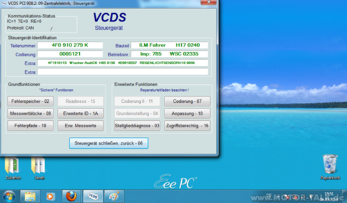

soooooo.
also hab mir den stress gemacht und alles nochmal aufgemacht.
habe mir ein ersatz afs leistungsmodul gekauft zum testen.
habe das alte leistungsmodul ausgebaut und das neue rein, jedoch bleibt der fehler bestehen. ich habe dann den scheinwerferstecker abgemacht und zündung an und der fehler ist weiterhin da?!? obwohl der scheinwerfer nicht mal angeschlossen ist/war? trotz fehlerspeicher löschen bleibt der fehler.
ich bin am verzweifeln, an was kann es noch liegen?
ich hab mal einen scan gemacht und paar bilder geschossen.
ich hoffe, jemand kann mir helfen.

Adresse 09: Zentralelektrik Labeldatei: PCI\4F0-910-279.lbl
Teilenummer SW: 4F0 910 279 K HW: 4F0 907 279
Bauteil: ILM Fahrer H17 0240
Revision: 00000000 Seriennummer: 4F0907279
Codierung: 0005122
Betriebsnr.: WSC 02335 785 00200
Teilenummer: 4F1 910 113
Bauteil: Wischer AudiC6 H05 0150
Codierung: 00062736
Teilenummer: 4E0 910 557
Bauteil: REGENLICHTSENSORH10 0050
Codierung: 00141886
1 Fehler gefunden:
02095 - Komponentenschutz aktiv
000 - -
Fehlerstatus: 01100000
Fehlerpriorität: 1
Fehlerhäufigkeit: 1
Verlernzähler: 139
Kilometerstand: 118256 km
Zeitangabe: 0
Datum: 2010.09.06
Zeit: 21:37:00
Codierung: 0000017
1 Fehler gefunden:
Fehlerpriorität: 2
Fehlerhäufigkeit: 1
Verlernzähler: 139
Kilometerstand: 118264 km
Zeitangabe: 0
Datum: 2010.09.06
Zeit: 21:39:48
