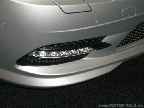

Hallo,wie der Titel schon sagt würde es mich mal interessieren ob jemand aus dem Forum hier Bescheid weiß ob es eine Möglichkeit gibt das Tfl der C-Klasse auch ohne das Ils System einbauen zu lassen,könnte auf die Nebelscheinwerfer auch verzichten.Die Lösungen von Carlsson und von Piecha sind nicht so mein Fall.Eine Alternative die ich bei einem anderen Forum gesehen habe wären die Tfls des W207 mit Amg-Styling.Aber ob das auch genau bei der C-Klasse mit Amg-Styling passt weiß ich nicht....Sieht jedenfalls stimmig aus finde ich.

Das ist das Problem an der Sache !
Es gibt keinen "Nachrüst Satz" !!!
Es gibt die TFL Teile bei jedem MB Vertreter oder Niederlassung zu kaufen ! aber....
Man muss die Teilenummern für ein Fahrzeug ( Fahrgestell Nr. )herraussuchen lassen das die Teile Werksmässig schon verbaut hat ! ( Also nicht das eigene Fahrzeug! da der ETK sonst natürlich keine Bestell Nr. findet ! ) ein Neues Fahrzeug mit ILS
Tipp:
Man gehe auf den Parkplatz des Autohauses und suche sich genau so ein Fahrzeug mit den TFL Einsätzen herraus wie man benötigt und schaut an der Windschutz Scheibe wo die Fahrgestell Nr. steht wie sie lautet und notiert sich diese .....🙄
Dann kann man sie problemlos bestellen !
LED TFL Einsatz pro Stück 170€
AMG / Elegance / Avantgarde Stosstangen Abdeckung 15€ pro Stück
Aber das Eigentliche Problem wie man sie anschliesst und wie man die Teile dann beim Tüf Eintragen lässt ist der Knackpunkt an dem ich mir bisweilen noch die Zähne Ausbeisse, da die Nebelscheinwerfer beim "Nachträglichen Einbau wegfallen" und die Neuen Mercedes von Werk aus eine Nebellampen Ansteuerung oben in den Hauptscheinwerfern haben.
Die TFLs als Ersatz für Nebelscheinwerfer eintragen geht nicht und die Verwendung von TFLs als Tagfahrlicht ( Nachträglich ) eintragen zu lassen geht auch nicht da das Fahrzeug ohne Werksmässige ILS Ausführung keine ABE für den Nachträglichen Anbau besitzt...................
Nur Legal möchte ich die Original MB Teile anbauen, denn wegen zwei leisten LEDs die Betriebserlaubnis zu verlieren ist mirt die Sache nicht wert..........

Von Carlson und Piecha gibt es einen Nachrüstsatz, aber ich möchte gerne die Original MB haben wenn es irgendwie möglich ist.

Möchte sie bei meinem W204 mit AMG Paket gerne anbringen.
( Nur Original MB Teile )
Also die Teile sind derzeit sogar schon in dem Ersatzeil Teilekatalog von Mercedes verfügbar und Kosten je TFL Modul ca 170€ Plus ca 15€ für die passende AMG Stosstangen Blende im AMG Design ( Pro Stück natürlich ).
( Bild von den Original MB TFL W204 Teilen habe ich angehängt )
Möchte wie schon in einem anderen Themenbereich hier im Forum beschrieben gerne die Originalen TFL LED`s nachrüsten.
Muss ich einmal abklären mit meinem Händler / Tüf etc... wie das Vorhaben umgesetzt werden kann.🙂
Nächstes Jahr im Frühjahr möchte ich gerne das Vorhaben umsetzen, bin gespannt auf weitere hilfreiche Beiträge.

Ja genau diese Orginalteile würde ich mir auch einbauen (lassen). Ich schätze die gehen wohl nur in Verbindung mit ILS da ja dann die NSW wegfallen, außerdem sind sie auch nur in Verbindung mit dem AMG Paket auf den Bildern. Weiss da jemand mehr? Theoretisch könnte man sie ja selbst verbauen, und müsste sie dann freischalten und TÜV-abnehmen lassen. Jedenfalls finde ich sie schöner als die Carlsson und Piecha Nachrüstlösungen. Aber alles Geschmacksache.

links A212.820.07.56
rechts A212.820.08.56
preis ca 120eu je seite 😉
quelle...
www.mbworld.org/.../298881-finally-after-3-mths-dpe-amg-bbk-2.html

Hat schon jemand weitere Infos ob es für die normale Stoßstange auch eine Nachrüstlösung zum anständigen Preis gibt? Oder in naher Zukunft kommt?
Würde es gerne Nachrüsten aber die Geschichte von Carlsson und Piecha ist schon ziemlich teuer, und optisch nicht so toll.
Das Problem ist eben das die original Nebellampen genau mittig sitzen und deshalb nicht viel Platz für TFL´s ist.
Ich hab bei der bekannten Plattform TFL´s gesehen, die relatv schmall sind, und in den Spalt zwischen die Chromabdeckungen der Nebellampen passen würden das wäre doch auch eine simple Lösung und würde nicht nach Bastelstunde aussehen. Kosten pro Stück nur 20,- und sind mit der Schere einkürzbar auf die gewünschte Länge.

Die Original Teile kann man über Mercedes direkt bestellen ist kein Problem. ( Sind auch schon käuflich erwerbbar ! )
Was allerdings das Problem ist, wie es sich mit dem Anschliesen ( Fehlermeldung im KI ) und der Tüf Eintragung verhält!
Da muss ich mich einmal intensiv in der nächsten Zeit damit beschäftigen 🙂
Mal bei meinem MB Händler alles genau besprechen und dann bei dem Tüf einmal nachfragen wegen "Halogen Nebelscheinwerfer in LED Ausführung wechseln / ersetzen / wegfallen etc.... "

Hab schon bei DC angefragt. Die TFL für die normale Stoßstange sind auch schon im System. Kosten 120,- € netto jede Seite. Das Problem des Anschlusses ist allerdings ebenso offen.

Aber auf der MB Webseite bei den 360° Ansichten ist auch schon der Elegance und der Avantgarde mit den TFL abgebildet ist also auch schon in Arbeit und dementsprechend bestellbar / nachrüstbar 😉 !
Nur bei der Serien Ausführung sind noch die Halogen Nebelscheinwerfer abgebildet.
