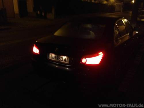

Das Ganze hat mich genau 33€ gekostet und hier das Ergebniss:

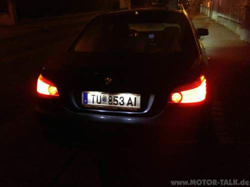

Hallo allerseits!
Ich habe heute die "originale" Umrüstung auf die BMW-LEDs durchgeführt und bin überrascht, dass ich es beim ersten Versuch ohne Fehlfunktionen und ohne Fehlermeldung hinbekommen habe. :-)
Die LEDs machen mir eine riesen Freude und sehen super aus - auf den Fotos kommt das leider gar nicht rüber.
Ich möchte mich jedenfalls bei euch allen bedanken - ich habe diesen und andere Freds sehr aufmerksam gelesen, bevor ich mich für die Umrüstung entschieden habe und ihr habt mir bei der Entscheidung sehr geholfen!

Alt
Neu
@Michael: Diese Lösung ist derzeit die Beste, alles andere (was es als fertige Nachrüstlösung gibt) ist schlicht und ergreifend zu grell nach hinten.
