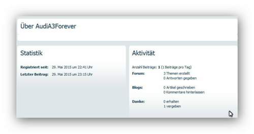

meinst Du nicht das Du erst mal ein wenig im Forum lesen und suchen sollstest um Antworten auf Deine Fragen zu finden ? Du hast seit Deiner Anmeldung heute innerhalb von 35 Minuten schon 3 Themen erstellt, wenn das Jeder so machen würde wäre das Forum ruckzuck unlesbar..... 🙄
[Von Motor-Talk aus dem Thema 'Audi A3 LED Kennzeichenleuchten' überführt.]
Ashampoo-snap-2015-05-29-23h50m52s-001
