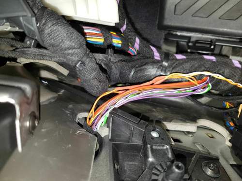

hey, Du hast absolut Recht!
Habe die CAN Leitung auf die CAN comfort umgelötet und hier ist sie, die ANHÄNGEKUPPLUNG! 🙂
Verdrilltes orange/braunes (Low) und orange/grünes (High) Kabel ist der Can-Komfort, welcher vom Türsteuergerät kommt. Bisschen fummelig, aber geht...
...🙂 so einfach kann es manchmal sein.

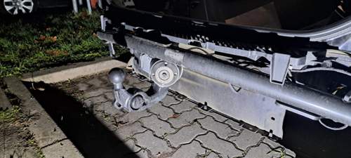

Das Projekt ist hiermit offiziell abgeschlossen und ich übergehe zu "kessy entry" und "side assist" 🙂
Whatsapp-bild-2023-12-14-um-23-41-49-4999cd40
Anschluss Kabel
CAN Leitungen
Ich glaube, ich schreibe hier mal weiter, damit nicht unnötig Leute sich auf Problemsuche begeben, obwohl ich ihm die Ursache bereits hatte und er schon am Korrigieren war, wie mit dem falschen CAN-Bus.
Die Fehler am 6C liegen an der falschen Codierung, das würde ich im Rahmen der Kalibrierung gleich mit beheben. Sind ja nur zwei Bits, die geändert werden müssen. 🙂
