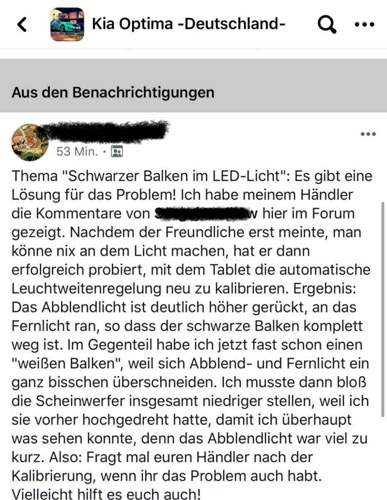

Zum andern haben wir bei der LED Beleuchtung ein Problem. Hier haben wir zwischen dem Abblend- und Fernlicht einen schwarzen Balken in Sichthöhe (siehe Bild), dies ist sehr störend beim Fahren. Hinzu kommen teils quietschende Bremsen. Alles in allem kein sehr schöner Start mit dem neuen Auto.

Die Scheinwerfer bekommt meine Werkstatt leider nicht eingestellt ohne über überschritten Messparameter zu jammern.
Da muss ich mal zur Hinterhofwerkstatt meines Vertrauens fahren.

Wie schon gesagt, der Balken wurde bei mir ebenfalls durch Einstellen entfernt.
Was haben die bei dir beim Licht eingestellt???? Das wäre echt interessant für mich. Meine Werkstatt hat das noch nicht hinbekommen,...
Das kann ich dir leider nicht sagen, da das Fahrzeug in der Wartung war und hinterher der Balken weg war. Habe ich auch erst viel später wirklich sehen können, weil man ja im September nur wenig im Dunkeln fährt.
Ich kann auch schwer sagen, ob man das Abblendlicht höher oder das Fernlicht tiefer eingestellt hat, aber die Lücke ist irgendwie geschlossen.
Ich denke das die Scheinwerfer über die gesetzlichen Grenzen hinaus eingestellt werden müssen. Meine Stammwerkstatt traut sich das noch nicht.
