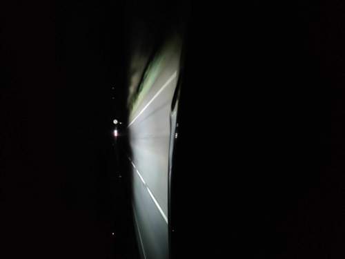

Zum andern haben wir bei der LED Beleuchtung ein Problem. Hier haben wir zwischen dem Abblend- und Fernlicht einen schwarzen Balken in Sichthöhe (siehe Bild), dies ist sehr störend beim Fahren. Hinzu kommen teils quietschende Bremsen. Alles in allem kein sehr schöner Start mit dem neuen Auto.
Wir sind diesbezüglich in Kontakt mit der Werkstatt und hoffen, dass es behoben werden kann. Hat hier vielleicht jemand ähnliche Erfahrungen mit diesem Modell gesammelt?

Hi zusammen, unser Scheinwerfer Bild sieht ziemlich klein aus...geht vielleicht 10m weit. Ist das normal?
Hier die Antwort unseres freundlichen:
"...das Fahrzeug verfügt über LED Scheinwerfer diese Steuren nicht so wie
bei Halogenlampen, daher
hört das Licht schlagartig auf. Gerne überprüfen wir die einstellung der
Scheinwerfer.
Den Schwarzen Balken wird man nur bedingt wegbekommen. Die Kalibrierung
können wir gerne durchführen
diese nimmt allerdings sehr viel zeit in Anspruch. Hierfür würden wir
das Fahrzeug ca: 2 Std benötigen. ..."
Wisst ihr im übrigen, ob das was kosten wird oder im Rahmen der Garantie abläuft?
Img-20200120
Dies ist ein Fall für die Garantie.
YES, alles während der 7 Jahre Garantiezeit wird darüber abgewickelt. Mach dir keine sorgen, kannst zu KIA egal wo und korrigieren lassen. Einzig "verschleißteile" wobei eine genaue definition nicht existiert ( ausgenommen werden die Teile, wo einem ständigen verschleis unterliegen) ... dann wäre eigentlich alles ausgenommen haha aber lassen wir uns überarschen🙂
Hallo! Und danke dass ich mich wegen dem Thema hier anmelden "musste" 🙂
Auch ich bin Besitzer eines solchen Fzg als GT Line mit (ich glaube) allem was es so gibt als ReImport aus NL.
Bezüglich des "schwarzen Balkens" beim Licht kann ich nur sagen: Ein kurzes Update - und es ist erledigt.
