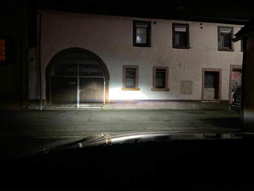

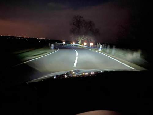

Zum andern haben wir bei der LED Beleuchtung ein Problem. Hier haben wir zwischen dem Abblend- und Fernlicht einen schwarzen Balken in Sichthöhe (siehe Bild), dies ist sehr störend beim Fahren. Hinzu kommen teils quietschende Bremsen. Alles in allem kein sehr schöner Start mit dem neuen Auto.

Moin Leute. Ich war letztens 2 mal bei meinem Händler um den Balken beim Licht entfernen zu lassen. Ich bekam die Aussage, dass Fernlicht und Abblendlicht gar nicht unabhängig voneinander justierbar sind, dieser Balken also gar nicht "weggemacht" werden kann, ohne die Lichteinheit zu beschädigen. Weiß jemand von denen ohne Balken wie das bei euch gemacht wurde?

Zum Licht, das fernlich bleibt so nur das abblendlicht wird eingestellt. Es wird ganz klassisch an den verstellschrauben gedreht. Geh zu einer anderen Werkstatt, habe mir vorher auch viel Quatsch einreden lassen. Es ist definitiv zu 100prozent zu beseitigen.

Zum Abblendlicht:
Die Werkstatt hatte das Abblendlicht klassisch nach oben gedreht. Der schwarze Balken ist immer noch vorhanden
So, unser Optima war jetzt in der Werkstatt, bis "jetzt" sind wir mega zufrieden! Update fürs Getriebe wurde gemacht, hab es recht schell testen können, da ich den Fehler fast schon Provozieren konnte (immer an der gleichen Stelle von einer Straße die ich oft fahre) und es jetzt nicht mehr geht, bzw. einfach nix mehr passiert. Der Wagen schaltet super sauber.
Zum Thema Licht: Vorweg möchte ich sagen, dass mit den Schrauben die Ihr wohl alle meint, die direkt an den Scheinwerfern sind, da wird der KOMPLETTE Lichtkegel, also Fern und Abblendlicht zusammen verstellt (was ich selbst probiert habe)! Ich habe die Werkstatt nochmals darauf angesprochen, dass sie mir jetzt mal endlich bitte das Licht richtig einstellen. Ich hatte als kleinen Denkanstoß ein Beitrag von einen User hier im Forum mitgegeben. Keine Ahnung ob die das angeschaut haben, aber der Balken ist WEG!!!! Darin stand im groben, dass die mit einem "Tablet oder Laptop" die Lichter neu justieren müssen. Was soll ich sagen, Auto bekommen und alles ist super! Jetzt hoffe ich nur, dass das Licht nicht im Allgemeinen zu hoch ist ;-). Bis jetzt wurden wir noch nicht angeblinkt. Ich habe das Gefühl, wenn ich meine Werkstatt am Anfang gehört hatte und was ich hier im Forum so alles schon gelesen habe, dass KIA die Werkstätten da ein wenig im Stich lässt. Aber, dass ist nur eine Persönliche Vermutung! Also, es ist auf jeden Fall möglich, dass man das Licht richtig einstellen kann!
