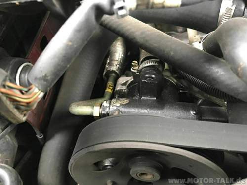

Ich habe mir im August einen Omega A 2,6 Dual Ram ( CD Ausstattung ) gekauft. BJ1992, 185tkm. Automatik
Habe den Wagen überführt ohne Probleme und ihn für 2 Monate stehen gelassen.
Letzte Woche habe ich die Batterie laden wollen, weil ich dachte die wäre vlt entladen oder so, aber war nicht der Fall. Schlüssel rein gezündet und er schnurrte wie eine 1!
Nun das Problem: Gestern ich komm ans Auto, voller Freunde endlich wieder fahren zu dürfen, dann zünden wollen, er rödelt und rödelt und rödelt. Es tut sich einfach nix!
Nach prüfen der Sicherungen und befüllen des Benzins ( trotz 1/4 Anzeige hab ich noch 5 Liter rein ). Weiterhin nichts.
Pannenhilfe gerufen: Hat die Batterie gecheckt und mit seiner Super Batterie gekoppelt,gezündet-->nix
Hat Startpilot in die Ansaugung gesprüht, gezündet --> nix
Hat die Zündkerzen geprüft, sogar rausgedreht und gezündet--> Zündfunke war da
Haben die Benzinpumpe hinten geprüft, gezündet --> hinten am Tank summt es
Relais vorne im Motorraum rechts oben an der Windschutzscheibe getestet, bei laufender Zündung das einzelne große Relais raus und wieder rein --> am Motor klackt es ( richtig oder? )
Dann war auch er mit seinem Latein am Ende.
Eine Kleinigkeit ist aufgefallen, ein Benzinschlauch ( von vorn auf den Motor gesehen ) hinterm Motor oben war undicht, es tropft aber nur ganz wenig. Kann das die Ursache sein?
Wie kann innerhalb einer Woche von schnurrt wie ein Kätzchen zu Tote Hose sein?

Der Kraftstoffschlauch (Zulauf) hat an einer Stelle viele Risse und tropft ordentlich, ich hab es nicht bemerkt !
Es kommt Kraftstoff bis zur Einspritzung, mich wundert es nur, dass er trotzdem nicht angeht? Es sind neue Zündkerzen drin.
Wenn man theoretisch Startpilot ( beim zünden ) in den Ansaugtrakt sprüht und der Motor praktisch versucht über den Kraftstoffschlauch Benzin anzusaugen, kann es dann wirklich sein, dass er einfach zuviel Luft zieht bzw. zu wenig Druck hat um anzugehen ?
Ich werde den Schlauch die Tage mal austauschen, weiss zufällig jmd den Innendurchmesser dieses Schlauchs ?
Auf dem Schlauch stand drauf COHLINE 281 06 13 1 2 92.
Finde den leider nicht.
Bin wirklich gespannt was ihr sagt und ob es wirklich nur an diesem Schlauch liegt ?

Hey jmlif, du hast in nem anderen Forum mal was über die Kraftstoffschläuche geschrieben?
Ich will neue für Zu und Rücklauf holen. Ich hab überlegt das Stück wo undicht rauszuschneiden ( ca 15 cm direkt über der Ansaugbrücke ) und es durch ein neues Stück mit Steckverbinder und Schellen zu ersetzen. Siehst du das als langandauerne Lösung an oder eher nicht so?
Die Anschlüsse sind ja gepresst und das macht den Schlauch recht teuer.
Ist der Zulauf also 10mm Innendurchmesser und Rücklauf 8mm?

Du kannst die Schläuche auch rein mit Meterware ersetzen. Das war beim Commodore C, Senator A usw. auch so.
Beim Omega A/ Senator B sind die beiden Schläuche ein Stück weit in eine Hülle gepackt und am Saugrohr sind die Anschlüsse gepresst. Unten an den Metalleitungen werden die Schläuche nur mit Schlauchschellen verbunden. Bau die Schläuche aus, Länge ermitteln und beide Schläuche durch Meterware ersetzen. Oben am Saugrohr brauchst du einen gebogenen Gabelschlüssel, die beiden Presshülsen anschließend einfach aufsägen und durch Schlauchschellen (die guten von Norma) ersetzen. Wie Rosi schon geschrieben hat, die Schläuche sind immer kleiner als der Leitungs Nenn Ø. Einfach unten an den beiden Leitungen messen, ich meine aber du brauchst 2x den 7,5 mm Schlauch.
Der Verdacht von jmlif ist nicht ganz falsch mit dem KW Sensor, aber gehe weiter Stück für Stück bei der Fehlersuche vor. Die Schläuche mußt du sowieso ersetzen, schon wegen der Brandgefahr am Motor. Einfach das Auto vorne links mit dem Wagenheber leicht anheben. Viel Erfolg!
Was ein paar (viele) Risse im Kraftstoffschlauch alles bewirken können!
Er läuft wieder, er schnurrt wieder, er fährt sich so schön sanft 😁
Habe das Stück wo es etwas gesabbert hat ersetzt durch Meterware und siehe da alles tut wieder wie es soll! Ich bin echt erstaunt darüber.
