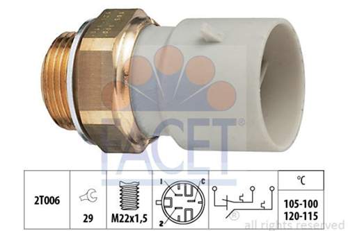

Stufe 1 des großen E-Lüfter beim V6 schaltet ab 105 Grad zu und geht bei 100 Grad wieder aus. Stufe 2 des großen E-Lüfter beim V6 schaltet bei 120(!) Grad zu und schaltet ab 115 Grad wieder auf Stufe 1 zurück.
Stufe 1 der beiden kleinen E-Lüfter beim V6 schaltet bei 100 Grad zu und geht bei 95 Grad wieder aus. Stufe 2 der beiden kleinen E-Lüfter beim V6 schaltet bei 110 Grad zu und schaltet bei 105 Grad wieder auf Stufe 1 zurück.
Ab 125 Grad wird erst in der Software die Leistung langsam gedrosselt, bei 128 Grad dann stärker. Würde mir also bis 110 Grad überhaupt keine Gedanken machen, die Benziner sollen bei diesen Temperaturen laufen und sind darauf ausgelegt.
Die Leute bekommen immer Panik ab 100 Grad weil in deren Kopf das Wasser da kocht. Ein Kunde mit 530d schrieb mir gestern auch dass er bei 28 Grad und knapp 50 km Dauer-Vmax 117 Grad Wassertemp laut Steuergerät hatte während der Zeiger im Tacho immer noch genau mittig stand, bei BMW bewegt der sich erst über 120 Grad langsam aus der Mitte raus, d.h. bis 120 Grad betrachtet BMW als "ok". Wenn man die Schaltpunkte der Lüfter beim 3.2 V6 anschaut, scheint Opel das auch so zu sehen.
Ich würde mal das Netz vom Klimakondensator anschauen, meistens ist das so mit Dreck zu (die E-Lüfter ziehen den ja regelrecht rein) dass der Wasserkühler dahinter kaum noch Luft abbekommt, da kannst dann reinbauen was du willst. Hab meine Kühlernetze letztes Jahr auch mal wieder beide gereinigt, Wahnsinn was das ausmacht.
Ansonsten schau dich mal nach anderen Kühlmitteltemperatursensoren für die beiden kleinen und den großen Lüfter um die etwas früher Stufe 1 und vor allem Stufe 2 schalten, hab meinen Diesel so auch ne Ecke kühler bekommen, das setzt natürlich ein sauberes Kühlernetz voraus, sonst bringt das alles nix.
Viele Grüße
Thomas
Tempschalter großer E-Lüfter
Tempschalter kleine E-Lüfter

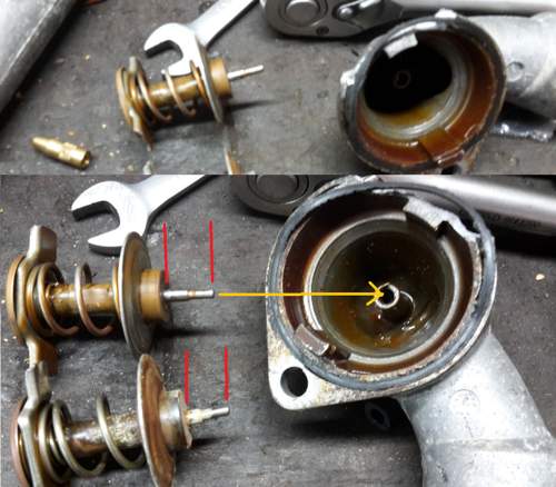

beim V6 kommt noch hinzu das sich der Stift im Thermostatgehäuse
einschlägt und daudrch das Thermostat nicht voll öffnet !

Thermostat-v6

Schau nach dem Schalter oben:
XK = 105-100 und 95-90
XA = 110-105 und 100-95
Mit sauberen Kondenstor und XA auf XK gewechselt sollte es egal bei welchem Kühler kein Problem mehr sein.

Den Thermoschalter oben hatte ich letztes Jahr schon gegen die XK Variante getauscht, die früher schaltet. Seitdem laufen die Lüfter und die zusatz-WaPu fast immer nach, wenn ich den Wagen abstelle und die Außentemps höher als 20°C sind (Motor richtig warm >90°C).
