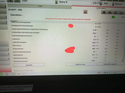

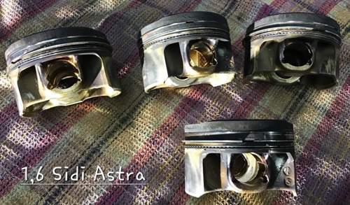

Eigentlich wie schon geschrieben am besten per Kompressionsmessung zu detektieren.. Diese muss nicht Mal sehr deutlich ausfallen also zb 2 Bar Abweichung zwischen den Zylindern was manche noch als okay abtun würden- würde mich aber schon hellhörig machen. Bei meinem FOH hier vor Ort, wusste nur ein Meister, was Lspi überhaupt ist. Die DX1G2 (3)-Pflicht kennt jeder da. Aber nicht den Grund dafür..

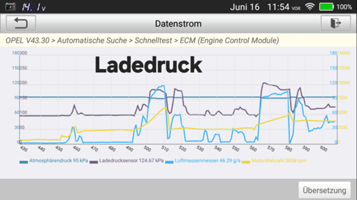

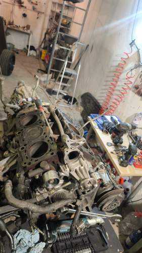

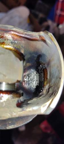

Nicht jedes Lspi Geräusch tötet gleich den Motor. Manchmal hört man es nur: "tick,tick", wenn aber ein kräftiger Ruck/Aussetzer in der Beschleunigung zu spüren ist und der Motor sogar schon Leistung zurücknimmt, war man wohl gut am beschleunigen und es könnte schon passiert sein. Unter 0,5 bar Ladedruck habe ich es nie beobachtet, eher so im Bereich 0,8-1,3 bar.Leider zeigt sich der Schaden nicht immer gleich mit MKL und "3-Zylinder"... Es kann auch "ein bisschen sch****" sein. So wie bei mir. Über 40000 km gefahren und schleichender, stetiger Abfall der Kompression. Beim 1.4er Turbo erwischt es wohl fast ausnahmslos Zylinder 1, bei mir sogar 1 und 3. Der erste sieht aber deutlich schlimmer aus. Kolbenringstegbruch mit, durch Blowby Gase festgesetzten Kolbenringen und nach dem Reinigen habe ich sogar bei beiden einen Kolbenbruch entdeckt. Ich weiß jetzt das ich mit einer tickenden Zeitbombe rumgefahren bin :D einmal auf der BAB ausfahren auf vmax und es hätte puff gemacht...
Zylinder 1 mit Kolbenbruch
Zylinder 1 von der Seite
Zyli 3, weniger zerstört, auch gebrochen

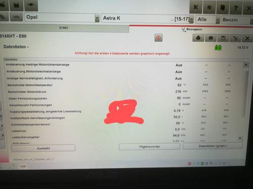

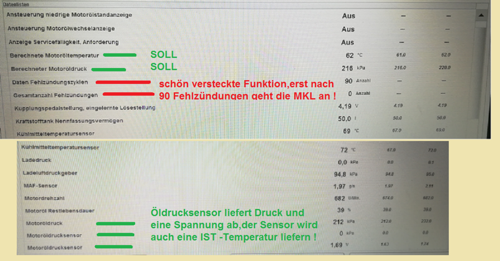

Der Kompressionsdruck der Zylinder kann sogar ähnlich ausfallen.
Wichtig ist die Drehgeschwindigkeit der einzelnen Zylinder
Um den Weg vom unteren Totpunkt zum
oberen Totpunkt des Kolben intern zu messen.
Beim Omega bzw beim Signum waren/sind
es 2%Unterschied der Drehgeschwindigkeit der einzelnen Zylinder in der Kompression
Damit ein Fehlzündungsfehler sich meldete!
Beim Astra K hat man diese Funktion im MSTG entfernt oder
Ellenlang gestaltet, ehe etwas sich meldet
(meine Meinung),
Damit der Kunde nicht ständig im Garantiezeitraum in der Werke auftaucht!
Da ist der Fehlzündungstähler mehr von Interesse,
Allerdings löscht Er sich bei jedem mal ,
Wenn man die Zündung ausmacht und den Motor abstellt.
Beim nächsten Motorstart fängt Er wieder bei "NULL" an!
Auch ein 1,6er SIDI kann davon betroffen sein!

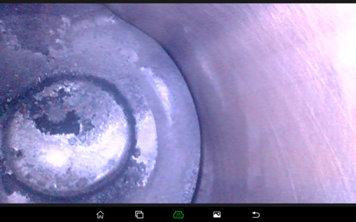

Guten Morgen,
das Fahrzeug wurde von Autohero in einer Bosch Werkstatt angemeldet. Dort wurde die Diagnose "Motorschaden" gestellt. Jetzt ist das Auto bei Opel zum Kostenvoranschlag.
Die Bilder vom Endoskopieren sind hier beigefügt. Mir sagt das leider relativ wenig. Die Zündkerzen sind vor Auslieferung von Autohero ersetzt worden. Wir sind etwa eine Tankfüllung mit dem Fahrzeug gefahren seitdem.
Zündkerzen
Kolben Zylinder 4
Kolben Zylinder 4
