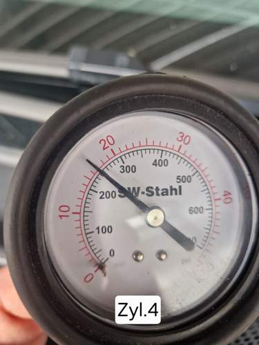

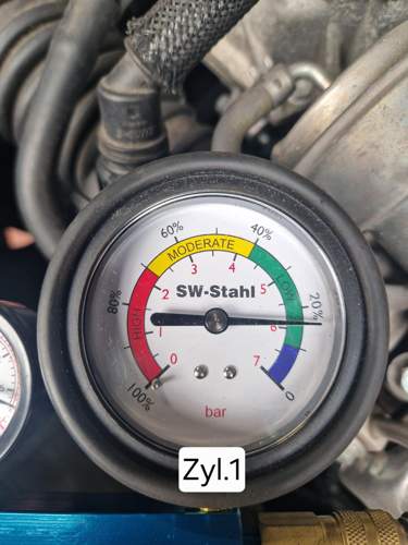

mir wurden nun die 6 beigefügten Bilder übermittelt - könnt ihr dazu was sagen? Ich kann diese Bilder nicht deuten.
Zyl 1
Zyl 4
Zyl 4
+3
Die ersten beiden Bilder dind wohl vom Druckverlusttest und
Der Sollte bei Betriebswarmen Motor max bei 20-25% liegen.
Doe anderen 4 Bilder ist der Kompressionstest der einzelnen Zylinder und
Der solle nicht über 1 Bar Abweichung untereinander liegen.
(Kompressionsdruck Höchstzulässige Druckunterschied zwischen den Zylindern 1.0 bar)
Zyl 1 hat 16 Bar und der Rest 17 Bar,
Wenn ich es richtig sehe auf dem Smartphone.
MfG
Wenn ich mir die Messungen mit dem SW-Manometer anschaue, dürften die Kolben in Ordnung sein. Einen Ringstegbruch und damit einen Motorschaden würde ich damit ausschließen.

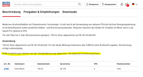

Moin
falls es um den LIQUI MOLY 21281
Pro-Line Direkt Injection Reiniger 120ML geht,
sollte man die Tankkapazität vom Astra K im Auge behalten!
Quelle -LM-
die "einzelne" 120 ml-Dose ist abgestimmt auf 30-50 l Kraftstoff.
Für die ideale Wirkung frühestens alle 5.000 km dem
Kraftstoff zugeben. Vermischung erfolgt
selbstständig.
damit soll man auch nicht mit einmal 2 Dosen in den Tank kippen,
wie Opel es am liebsten hätte,
sondern 2mal im Jahr,bei normaler Fahrstrecke.
Opel wollte am liebsten bei der Inspektion einen vollen Tank!
mfG
Morgen,
auf der Produktseite steht bei LM aber auch Hersteller angaben zur Dosierung können abweichen.
Fülle aber auch ca alle 5000km wenn ich drann denke eine Dose auf 3/4 Tank.
Lm
Aleks,
Ich mache das Additiv jedes halbe Jahr rein.
Opel will es ja bei der Inspektion bei vollem Tank
Mit 2 Dosen auffüllen und das wäre die Hersteller Vorgabe!
Da die Inspektion bei Opel nur "einmal" im Jahr ist,
Kann jeder das selber Anwenden wie Er möchte!
Mit 2 mal im Jahr auffüllen fährt man aber besser.
Vergleich-
Springe aus dem 1ten Stock oder
aus dem 2ten Stock,wie die Herstellervorgabe wäre!
Wo sind die Verletzungen geringer,Grins
Es ist nur Schade das keiner einem die persönliche Schutzausrüstung Mitteilt die man tragen sollte,
beim Auffüllen dieses Mittelchen-
Augen-/Gesichtsschutz:Schutzbrille dichtschließend mit Seitenschildern (EN 166).
Hautschutz - Handschutz:Chemikalienbeständige Schutzhandschuhe (EN 374).
EmpfehlenswertSchutzhandschuhe aus Neoprene® / aus Polychloropren (EN 374).
Schutzhandschuhe aus Nitril (EN 374).
Quelle LM der Dosierung im Anhang.
MfG
