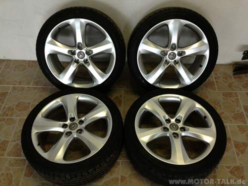

Ich plane in den nächsten Monaten den Kauf eines BMW 328i.
Mein letztes Fahrzeug war ein Opel Astra J, da blieben mir noch die Sommerreifen mit Felgen übrig.
Vorher hab ich diese auf eBay eingestellt, dabei kam mir die Idee diese doch beim neuen Auto zu verwenden.
Die Felgen gefallen mir und die Reifen wurden nur eine Saison gefahren.
Die Reifendimension: 235/40 R19 W92 5x115
Passen die überhaupt auf den 328i??
Mal abgesehen das sie von Opel gebaut wurden 😁

das Lochbild passt nicht 😉

Der Lochkreis beträgt beim BMW 5 X 120 und nicht 5 X 115. Der Insignia hat glaube ich ebenfalls 5 X 120.

Dazu kommt das die Felgen eine gewisse Kraft/Last vertragen müssen, und diese Belastungswerte sind bei einem 328 deutlich höher als einem Opel Astra. Selbst wenn die Felgen passen würden, sollte man besser mal ein ganz ungutes Gefühl haben, mit den Dingern auf der Autobahn zu fahren ...

Oh...ok
Dann hat sich das ja geklärt...
Klar, das Opel meint beim neuen Astra brauchen wir einen anderen Lochreis als im Insignia...

Das hat niemand geschrieben. Selbst wenn der Lochkreis passt, gibt es immer noch so Dinge wie Einpresstiefe und Traglast...
