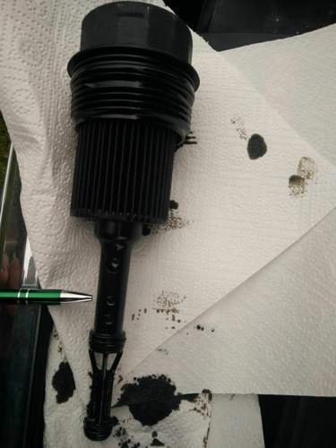

Moin,
einen Grund habe ich gefunden, er erklärt vielleicht viele Berichte 'war gerade beim Service - Motorschaden', 'gleich nach dem Ölwechsel - Motorschaden' wo die Geschädigten ratlos sind und die Werkstätten nicht unbedingt motiviert ihnen den Grund zu erklären. Eine Werkstatt die einen Fehler gemacht hat ist ja in der gleichen Situation wie ein Arzt nach einem Kunstfehler, und meistens wird sie zum Gutachter in eigener Sache ... ist aber parteiisch ... will ihr Geld behalten und ihren Ruf wahren ... armer Kunde.
Stichworte: Ölfilterdeckel kaputt, 'Spitze' abgebrochen, kein Öldruck, keine Öldruckkontrolle, gefahren bis es rasselt.
Ich hatte schon länger den Verdacht auf einen oder mehrere systematische Fehler im System 'CDI und Werkstatt' weil ich beim googeln wegen meines Motorschadens auf rätselhaft viele Berichte mit Titeln wie oben gestoßen bin.
Ich habe jetzt einen Schrottmotor bekommen den genau diese Schicksal getroffen hat, und einen klaren Grund für den Schaden gefunden. Der erklärt zumindestens diesen, wahrscheinlich einige und evtl. sehr viele der CDI Motorschäden. Er betrifft wohl viele Modelle, zumindestens alle Größen der ersten CDI's bis Baujahr ca. 2006.
Es ist eine Verkettung unglücklicher (Fehl-)Leistungen:
- Benz hat diese Motoren so ausgereizt daß sie eine 'Sprühölkühlung' von unten gegen die Kolben brauchen,
- Benz war sich bewußt daß kleine Verunreinigungen die Sprühöldüsen verstopfen können und hat deshalb ein Ablasssystem eingebaut damit beim Filterwechsel dreckiges Öl von außerhalb des Filters nicht zu diesen Düsen und zu den Lagern läuft, sondern durch ein Loch im tiefsten Punkt des Ölfiltergehäuses in die Ölwanne zurückläuft,
- dieses Loch muß bei Normalbetrieb des Motors verschlossen werden, dazu ist am Ölfilterdeckel eine lange Spitze mit einem O-Ring zum abdichten dran,
- diese sitzt an einem 'gelöcherten' Plastikrohr welches die Ölfilterpatrone von innen stützt, und dreckiges und sauberes Öl durch einen zweiten höher sitzenden und größeren 'Zwischenboden' mit O-Ring trennt,
- und dieses gelochte Rohr kann mal brechen, dann sind die Spitze und die Dichtungen ab,
- die Werkstatt begreift den ganzen Sinn nicht, ist ja auch komplex bzw. kompliziert, schraubt den Deckel drauf, dicht ist der Motor dann ja,
- aber ... alles Öl was die Ölpumpe hochfördert kann nun durch das offene Loch zur Ölwanne gleich wieder runterlaufen,
- Öldruck entsteht nur noch in dem Maße wie die Pumpe viel Öl fördert und es sich vor dem Ablassloch staut, also fast garnicht mehr,
- jedenfalls keine 2,5 bar die die Kolbenbodenkühlungsdüsen brauchen um zu öffnen, die sind nämlich bei geringem Druck 'zu' damit genug Öl(druck) für die Lager zur Verfügung steht,
- Kolben ohne (ausreichende) Kühlung, Lager ohne (ausreichende) Schmierung, keine Öldruckkontrolle, Fahrer fährt weiter bis es rappelt, tolle Leistung von Benz, - und natürlich von der Werkstatt,
- außerdem kann das Öl ungefiltert unter der Filterpatrone hindurchlaufen weil die obere größere Dichtebene zwischen dreckigem und sauberem Öl auch fehlt, Dreck und Späne - die kurzfristig entstehen - gehen also durch die Lager und vor die Sprühdüsen,
- Effekt: keine Kolbenbodenkühlung wegen zu geringem Druck und Verstopfung ... Überhitzung, Kolbenboden weggeschmolzen, richtiggehend 'abgefackelt', Kolbenringe ausgerissen, zerbrochen, in Spänen durch den ganzen Motor gegangen, Zylinderlaufbahn von Spänen zerkratzt, Kolbenfresser, Aluanschweißungen im Zylinder, fast ringförmiges Loch im Kolbenboden, Motor bläst Öl weg, Zylinderkopf und Ventile von Splittern von unten zerhackt, brutaler Motorschaden,
- parallel dazu Lagerschäden einmal die Kurbelwelle längs wegen zu geringem Öldruck und Spänen im Öl, Lagerschalen rauh gerieben aber noch im weichen Lagermetall und nur teilweise die Notlaufschicht blank, Lagerschalen (durch Wärme?) richtiggehend 'eingerollt', die Halbschalen klemmen sehr eng nach innen auf der Welle wo sie normalerweise etwas zu weit sind und im Halbkreis der Lagerbohrung nach außen klemmen,
- alles Sonstige am Motor potentiell 'spänegeschädigt' ... Totalschaden,

@312-Fan schrieb am 4. Juli 2012 um 14:46:56 Uhr:
moin,
ich fütter das mal mit ein paar Bildern:
- Bild 1 - soll ein Ölfilterdeckel aussehen - für die Leute die sich unter der 'Spitze' nichts vorstellen konnten,
- Bild 3 - sah der Ölfilterdeckel bei dem defekten Motor aus,
Ich wollte mir das Teil beim nächsten Ölwechsel mal genauer anschauen, ob das noch "gut" aussieht.
Ist ein C220 CDI Bj. 1998, also 18 Jahre altes Plastik... da das Teil nur 20-25 EUR kostet, würd ich's ggf. lieber auf Verdacht austauschen, u.a. weil der Ölverbrauch im letzten halben Jahr deutlich angestiegen ist (1 Liter auf ca. 1500km, vorher 1 Liter auf ca. 5000 km), wofür aber beim letzten Werkstattbesuch kein Grund gefunden wurde.
Hab also mal nach dem Teil gesucht... und 2 Teilenummern gefunden:
A611 180 00 10
A611 180 02 10
Wenn man die Google-Bildersuche anwirft, findet man zur ersten Teilenummer fast nur Bilder, die dem "Bild 1" oben entsprechen, also das Teil ist durchgängig schwarz.
Sucht man Bilder zur zweiten mit 02 10 am Ende, findet man großteils welche, die "Bild 3" entsprechen, also mit dem gelben Plastikteil oben.
Bestellen könnte man wohl beide noch, wobei oft dabeisteht, dass die A611 180 02 10 die A611 180 00 10 ersetzt hat. Also was man dann tatsächlich kriegt, müsste man wohl nachfragen.
Meine eigentliche Frage: Kann es sein, dass das Teil über die Laufzeit des OM611 "kostenoptimiert" wurde und das neuere mit der 02 10 leichter kaputt geht? Sieht auf den Bildern ja auch so aus als wären da im oberen Teil mehr "Löcher".

Da mich dieses Thread inspiriert hat eine Öldruckanzeige in meinen 270 CDI ein zu bauen, will ich euch den Verlauf nicht vor enthalten 🙂 Klick
@ SIGSEGV
Ich habe grad mal nachgeschaut 00 10 ist nicht mehr lieferbar nur 02 10. Der Grund der Ersetzung ist nicht genannt. Wenn Ersatzteilnummer 00 10 zu höheren Ausfällen führen würde dann wäre der Zusatz "Teil nicht mehr verwenden" eingefügt.
Verschleiß vom Material wirst du an der Spitze der Filteraufnahme nicht sehen können. Abbrechen tut die Spitze nur durch unsachgemäße Demontage oder Montage, also kippen des Gehäuses gleich nach dem das Gewinde frei ist.
