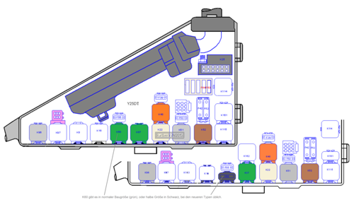

das Bild ist nur für Robert ,ein Schaltplan logisch aufgebaut in schwarz/weiß .

Robert ,das ist kein Scania ,aber auch einer aus dem Norden !

Der Omega (X25DT u. Y25DT) kennt 3 Schaltstellungen:
  • Zündung an, Motor läuft, Klima ein: Hier wird über das MSTG der Klimakompressor K60 (kompressorkupplung) eingeschaltet und zusätzlich noch K87 aktiviert. Kl 15- Zündungsplus)Die Lüfter bekommen Strom über K87 und laufen beide mit halber Leistung egal ob der Motoer seine Betriebstemperatur erreicht hat oder nicht (K51, K52, K96 u. S29 in Ruhestellung) Strom kommt über Kl.30 - Dauerplus Wenn die Ttemperatur für die Lüfterstufe 1 erreicht ist, schaltet S29-2 Rel.K51, die Lüfter laufen weiter mit halber Leistung, zusätzlich wird über den 2.Kontakt im K51 der Lüfter für den LLK eingeschaltet.
  • Zündung an, Motor läuft, Klima aus: Wenn die Temperatur für die Lüfterstufe 1 erreicht ist, schaltet K51, die Lüfter laufen weiter mit halber Leistung, zusätzlich wird über den 2.Kontakt im K51 der Lüfter für den LLK eingeschaltet.
  • Zündung an, Motor läuft, Klima ein od. aus Wenn die Temperatur für die Lüfterstufe 2 erreicht ist, schaltet S29-3 die Rel. K52 und K96, die Lüfter sind jetzt parallel geschaltet und laufen mit voller Leistung, LLK läuft weiter. Strom kommt für M4 weiter von K52, für M11 über K96.
Wenn die nioedere Temp.Stufe (S29-2) geschaltet ist läuft auch der Lüfter beim MSTG
Die Spannungsversorgung für die Relaispulen von K52 u. K96 kommt über Kl.15 - Zündungsplus.
Die für K51 über Kl30 - damit ist bei heißem Motor auch ein Nachlauf sichergestellt (S29)
Wenn der Thermoschalter Stufe 1 überbrückt wird lassen sich die Lüfter nicht mehr abstellen (auch bei Zündung aus) ist gleiche Schalterstellung wie Nachlauf also halbe Leistung, wenn Stufe 2 Überbrückt wird laufen beide bei Zündung ein auf volle Leistung.
Ich hoffe ich hab das halbwegs verständlich erklärt.

Vielleicht könnt ihr mit dem, in den original Farben colorierten, Schalt- und Relais-Plan ein wenig Klarheit in die Sache bringen.
Hab es extra ein wenig größer herausgearbeitet.
