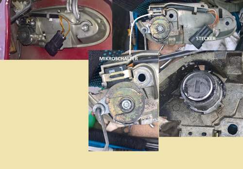

in letzter Zeit, lässt sich immer öfter, also nicht immer, aber immer öfter, die Zentralverriegelung nicht schließen!
Wenn ich zuschließe, mit dem Schlüssel oder dem Fernbedienungssender (Infrarot), schleißt der Riegel zwar, springt dann aber sofort wider auf (Knöpfe springen gleich wieder hoch). Das Auto lässt sich dann nur verriegeln, wenn ich mit dem Schlüssel, in der Fahrer(iinen)tür, auf ganz rechts schließe, also den Schließmechanismus in die Diebstahlsperre (oder wie das heißt) zwinge.

Evtl hängt im Fahrertürschloß der Mikroschalter,
Wäre aber ne pure Vermutung.

Hatte ich bei meinem aus 99 auch so......evtl hat die kleine Justierstange sich etwas verdreht. Konnte diese lösen und etwas justieren...und da ging alles wieder....war die Fahrerseite...

Zitat,Alex andra
Auch kann ich den Wagen mit der Fernbedienung im Schlüsselkopf verschließen, und danach mit dem mech. Schlüssel den Wagen öffnen, die Zenralverriegelung macht dann alle Türen auf. und mit dem mechanischen Schlüssel, bspw. dem Ersatzschlüssel der ja keinen Infrarorsender besitzt, den Wagen starten und wegfahren....

Türschloß Mikroschalter

Anhand der Verdrahtungspläne solltest du eigentlich messtechnisch den Fehler finden können.
Hier ist ein Augenmerk auf die Schalter in den ZV Servos, aber -wenn auch selten der Fall- Schalter an den Schlössern zu setzen. Wie schon angemerkt, kann auch der Verriegelungsmechanismus verdreckt und schwergängig sein, so daß die Mikroschalter in den ZV-Servos nicht weit genug in die Endstellung fahren können. In dem Fall wird auch sofort wieder alles geöffnet.
