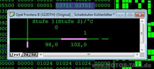

Wo ist eigentlich das Problem? Bis 120 Grad Wassertemperatur ist alles fein, ab da wirds dann langsam kritisch, ab 125 Grad greifen die meisten Überdruckventile. Der Karren wurde in der Wüste genau so erprobt wie jedes andere Auto und sollte daher auch bei 40 Grad einen 1700 kg Wohnanhänger den ganzen Tag ziehen können ohne in den roten Bereich zu kommen.
Heutige Fahrzeuge werden teilweise sogar absichtlich mit höheren Wassertemperaturen betrieben. Dieses "Hilfe, er ist über 90 Grad" oder "Panik, er hat 100 Grad!!" sind völlig überholt. 100 Grad sind eine völlig normale Temperatur. Die meisten Serienthermostate fangen erst bei 92 Grad an aufzugehen und sind erst bei 102 Grad voll offen. Dazu passt es dann auch dass Opel bei fast allen Dieseln (siehe 1. Bild, exemplarisch Opel Frontera 2.2 DTI, 115 PS) die Schaltstufen für den Lüfter z.B. bei 98 / 102 Grad (50% / 100%) im Steuergerät festlegt.
Wenn Opel erst bei 102 Grad die Lüfter voll loslaufen lässt, heißt das, dass das Wasser durchaus auch 105 oder 110 Grad erreichen kann (thermische Trägheit) ehe die Temperatur wieder langsam sinkt. Und wenn Opel diese Temperaturen als schmerzfrei deklariert ist da noch viel Luft.

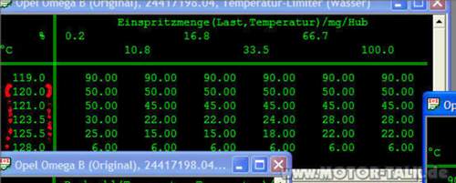

Im zweiten Bild sieht man exemplarisch bei meinem die Temperaturbegrenzungen (Einspritzmenge) im Kennfeld aufgrund der Wassertemperatur. Bis 119 Grad wird quasi nichts limitiert, bei 120 Grad wird ganz leicht beschnitten und so geht es dann weiter. Bei 123,5 Grad wird er noch so ca. 60 PS haben, bei 125,5 Grad noch um die 50 PS. Bei 128 Grad reichen die 6 mg/Hub gerade noch um das Fahrzeug im Leerlauf zu halten.

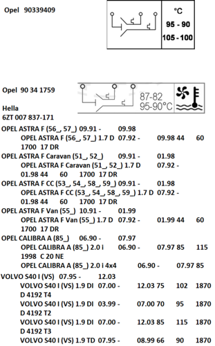

es gibt auch 80 bzw 82 Grad Thermostate als reinen Thermostateinsatz,
aber was machst DU im Winter ,wenn DU Wärme brauchst !
82 - z.B. TRISCAN 8620 6382
80 - z.B. VALEO 820064
Gedanke
schaue DIR mal die Teilenummer HELLA 6ZT 007 837-171 an ,sogar eine Opel Nummer 90 34 1759
dieser Thermoschalter ist laut Beschreibung für Fahrzeuge mit Klimaanlage
Schaltpunkt:
Stufe 1 88 ein -83 aus °C
Stufe 2 95 ein -90 aus °C
der originale Thermoschalter hat wohl ,( Opel 90339409)
Schaltpunkt:
Stufe 1 95-90 °C
Stufe 2 105-100 °C
die Daten sind laut Katalog,aber auch Kataloge können Fehler haben !
alle Angaben ohne Gewähr !
mfg

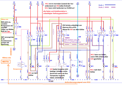

Hallo
laut Bild des Schaltverhaltens und des Anschlußsteckers sollte dieses die einfachste
Form sein,das die Lüfter eher kommen !
mfg
Kuehlerluefterschalter

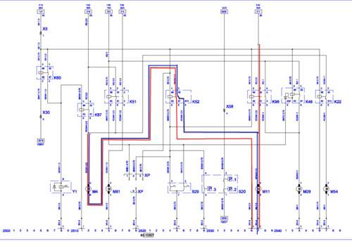

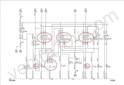

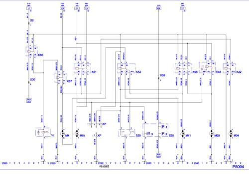

Was ich jetzt gemerkt habe, lüfterstufe 1, also auch wenn die klima an ist, laufen beide lüfter, bei lüfterstufe 2 allerdings nur der auf der fahrerseite, am lüfter kommt nix an, einer ne idee wo ich anfagen kann zu suchen?`
Mit klima an und kälter mag ja in D gehen, aber nciht bei 33 grad außentemperatur und 8m Wohnwagen hintendran, denn da bringt das ganze nix, es wird soviel abwärme vom Kondensator abgegeben das die luft am Kühler viel zu warm ist.
Die temp hab ich leider nicht mit dem OP-Com gemessen, aber ich vermute auch jetzt mal das es an dem einen nciht laufenden Lüfter liegt
