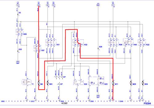

M4 bekommt seine "Masse" über M11 - wenn du 2 gleiche E-Motore in Serie schaltest laufen beide nur mit halber Leistung.
Hier noch das Schaltbild dazu.
Y25dt-low
Ja, Opel-Infos und Robert , bei dem Thema ist mir völlig die Reihenschaltung entglitten und das Prinzip der Weihnachtsbaumbeleuchtung entglitten!
da hatte ich in dem Zusammenhang an den Vorwiderstand beim Benziner gedacht.
da war noch ein Begriff den ich im Hirn einfach mit übernommen hatte, Serienschaltung und dann hatte ich den Hirnaussetzer!
ergo wird auch der andere Tbermoschalter eine Option sein um die Lüfter eher einzus halten, wenn beide Lüfter laufen!

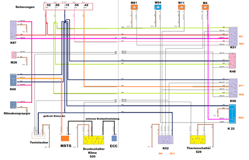

so Robert habe es jetzt mal etwas anders gemacht .
da sollte Stufe 1 bzw 2 ein Klacks sein rauszufinden !
mfg
Lueftersteuerung-y25dt

Also, wenn ich an K96 aup pin87 12+drauf gebe laäuft der auf der Fahrerseite auf 100%
Wenn ich aber auf K 52 auf Pin 33 12- drauflege, läuft irgende andere pumpe oder so, aber normal sollte doch laut schaltplan M4 also der lüfter von der Beifahrerseite laufen oder net?!
oder läuft der nicht weil evtl k 87 ein schließer relai ist, kann das nciht so genau erkennen
Bitte einmal aufs Bild klicken ,dann vergrößert sich es im Allgemeinen !
im letzten Schaltplan sind alle Stromversorgungen in anderer Farbe dargestellt !
am Thermoschalter S29 am Kühler einfach den Stecker abmachen und von Braun zu Braun/Weiß
im abgesteckten Steckergehäuse diese Brücke reinstecken ,alle Lüfter laufen volle Pulle
danach dort eine Brücke von Braun zu Braun/Gelb machen ,ein Lüfter vor dem Kühler M4
läufft +Wasserpumpe+der Lüfter im Relaisksten (Opel-Lego Schaltung) und der Lüfter am
Ladeluftkühler !
das was da Gluckert ist M54 angesteuert über K22 .
deswegen die Farbe blau im Plan,Wasser-Grins !
Relais für Lüfter sind in hellem Lila dargestellt,Motoren in Ocker(Orange) und Schalter in Gelb .
mfg

ist K87 ein schließer oder öffner?, logisch wäre ein schließer, richitg?
K87 ist im Ruhezustand offen - Grundsätzlich - auf Schalt- bzw. Stromlaufplänen sind immer alle Komponenten im Ruhezustand gezeichnet
Vorab - auf rel. K52 gibt es keinen pin33, du meinst sicher 30.
Wenn du dort 12 V anlegst, und die Leitung auf dem Schaltplan zurückverfolgst kommst du über M4 zu K22 (K87 ist ja offen - also geht dort nichts darüber) - auf den im Ruhezustand geschlossenen Kontakt und von dort weiter zur Zusatzkühlmittelpumpe (die du vermutlich auch hörst). Zieh das Rel. K22 heraus und prüfe nocheinmal - die Pumpe wird nicht mehr laufen
Der einfachste Test wie du die Lüfter prüfen kannst, ist über den pinkfarbenen Prüfstecker (XP)
Pin1 auf Pin6 (Masse) M4 und M11 müssen halbe Leistung laufen (der LLK-Lüfter sollte auch laufen, kann aber die Sicherung F55 / 20A kaputt sein)
Pin2 (bei eingeschalteter Zündung) auf Pin6 (Masse) M11 muß voll laufen
Pin1 & Pin2 (bei eingeschalteter Zündung) auf Pin6 (Masse) beide Lüfter voll.
ACHTUNG bei eingeschalteter Zündung liegt auf Pin3 12V an
mache das was Robert geschrieben hatte!!!
geht dieses , nehme den Schalter S20 am Kühler und teste noch einmal Quer was funktioniert.
grund ist der ,direkt am Schalter testen, bei meinem und einem anderen Fahrzeug war an diesem Steckerr S20 eine Kabelunterbrechung direkt dahinter!
ergo konnte der Thermoschalter keine Lüfter schalten !

Du kannst unten am Thermoschalter auch noch prüfen.
Am Thermoschalter gibt es 3 Kabel
1x braun = Masse
1x braun/gelb
1x braun/weiß
Stecker (S29) ab - Zündung ein
braun/gelb auf Masse - beide halbe Leistung
braun/weiß auf Masse - M11 voll
braun/weiß & braun/gelb auf Masse - beide voll
Mit Masse meine ich aber nicht die Steckermasse, sondern ein Kabel am besten auf den Minuspol der Batterie
Du kannst den nicht laufenden Lüfter direkt mit Strom versorgen - auf die rot/weiße Leitung 12V Leitung, auf die braune Masse dann muß er laufen (gilt für beide Lüfter). Wenn er nicht läuft - Lüfter kaputt.
wenn er läuft - Kabelfehler od. Relais defekt
Jetzt solltest du den Fehler aber finden.
braun/weiß und braun/gelb auf Masse laufen beide beide voll, und nun?!
@Omegab25dt schrieb am 23. April 2015 um 19:37:36 Uhr:
Naja, das ist ja schon was - das bedeutet für mich, dass die Zuleitungen und die Relais in Ordnung sind.
Kann der Fehler nur mehr an der Masse vom Stecker im Thermoschalter liegen oder am Thermoischalter selbst.
Die Steckermasse kannst du prüfen, indem du eine Brücke vom rot/weißen u. rot/gelben Steckerpin (pin2&3) auf den braunen Steckerpin (pin1) legst, wenn dann auch alles läuft ist der Thermoschalter im Ar....
