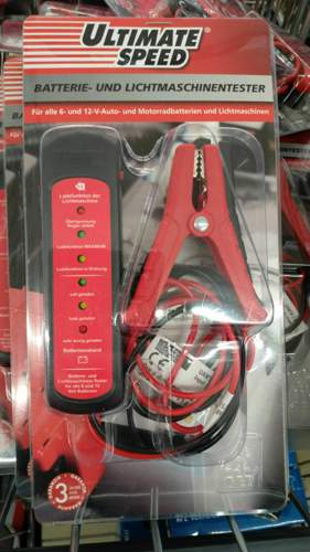

3,49€ momentan beim LIDL
Schubbie, da würde ich aber dieses bei Lidl bevorzugen -
https://www.lidl.de/.../p288767
man muss natürlich Wissen, für was man es benötigt oder ob man es überhaupt benötigt!
So ein Teil mit den farbigen LED, s habe ich auch als Spaßkauf ,
ein sogenanntes Schätzeisen, Grins
Für 3,49€ aber vielleicht schon mal ein Anhaltspunkt. Anklemmen und ablesen.
Starthilfe bringt ihm nichts, wenn die LiMa 17V liefert ;-)
Ich denke nen Multimeter und Stromzange sind da besser, da sie auch Werte anzeigen und nicht irgendeine Led leuchtet
