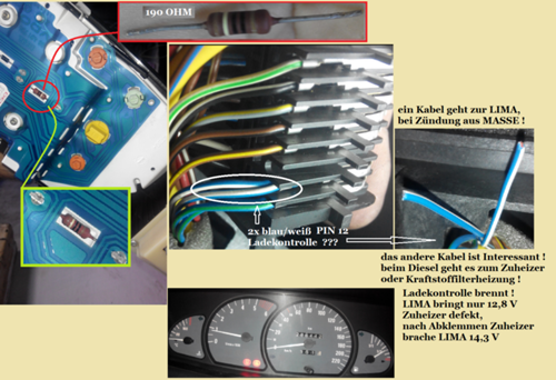

nun,ja viel Aufwand und viele Antworten für ein ungenaues Meßinstrument !
wenn die Batterieleuchte kurz nach Zündung aus kurz an geht und
wieder aus kann ja nur ein Plusimpuls die Batterieleuchte anmachen ,
anders geht es nicht !
evtl ein Kabelfehler ,Zündschloß oder etwas mit der Instrumentenfolie ,
aber dieses zu finden wird schwer möglich sein !
ich würde meinen Aussitzen !
mfg

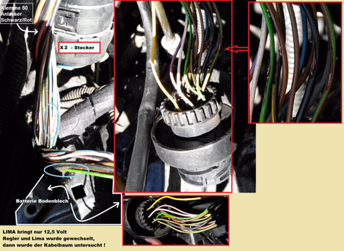

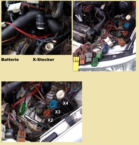

Kabel Ladekontrolle von der Lima zum X Stecker hinter Batterie überprüfen !
hat das Fahrzeug evtl 2 weiß/blaue Kabel am Stecker vom Intrument
auf der Rückseite ?
da könnte der Wurm evtl hängen ,
ein Kabel davon geht zur LIMA und
das andere Kabel ist für Ausrüstung Standheizung,Zuheizer und
Kraftstoffdieselfilter-Heizung ,ab Werk !
wenn da ein Plus irgendwo ist kann die Leuchte kurz angehen .
Strom geht immer seltsame Wege !
habe es vorhin noch auf der alten FP anhand von Bildern zufällig gefunden ,
da lag es am X Stecker hinter der Batterie ,
wo Kabel zusammengekommen sind ,aneinander gescheuert .
