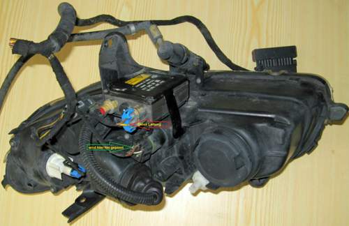

Ich hab xenon Scheinwerfer verbaut. Kann ich die wieder zurück auf Halogen umbauen? Und was muss ich beachten? Geht das mit den vorhandenen Kabeln?

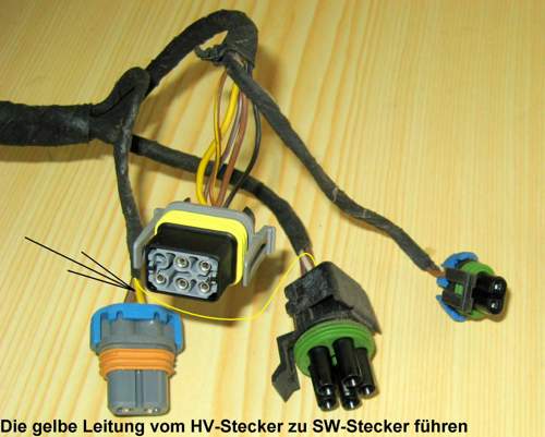

Neben den Scheinwerfern bräuchtest du neue Kabelbäume, den Regler für die manuelle Leuchtweitenregelung im Cockpit, möglicherweise andere Scheinwerferhalter und vor allem viel Arbeit. Und das alles für ein schlechteres Licht.

(...), den Regler für die manuelle Leuchtweitenregelung im Cockpit, möglicherweise andere Scheinwerferhalter und vor allem viel Arbeit.
Die Halter sind gleich und die automatische LWR könnte auch drin bleiben.
