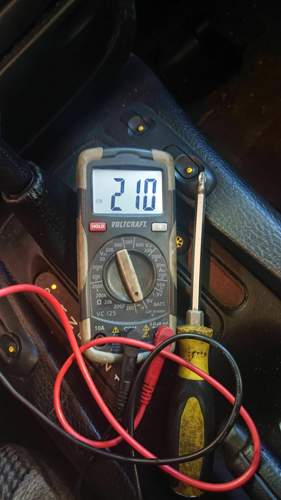

(7) über (8), bei Durchgangsprüfung zeigt es mir einen Wert an 210, ich bin kein Profi würde sagen das ist der Widerstand aber bitte Nagel mich nicht darauf fest wenn ich falsch liege

Die 210 könnten bei der Durchgangsprüfung
210 Ohm sein.

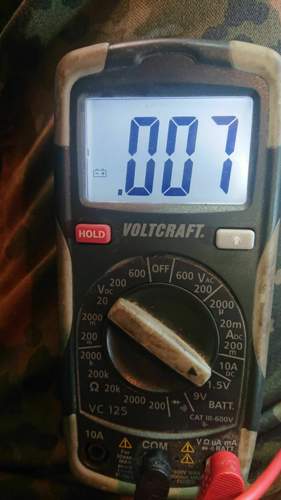

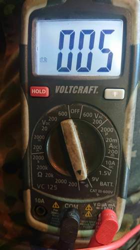

Die Fotos sind von 1 über 5, einmal mit Volt und einem Durchgang.
Wenn ich 1 über 7 Messe kommt 12V an ohne Zündung, mit Zündung 0,1Volt. Also bei dieser Methode versteh ich nicht was ich messe

Masse gegen Masse war 0,0Volt zwischen großen und kleinen Stecker

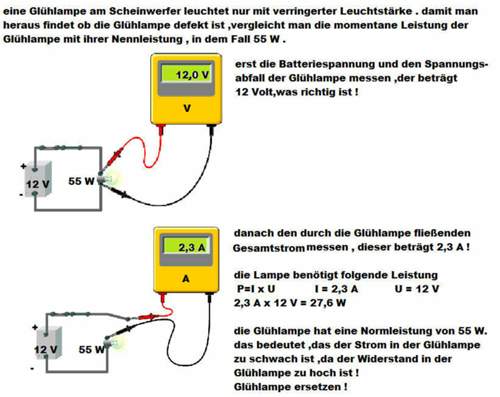

Es gibt auch noch andere Methoden
Für andere Dinge , im Bild
