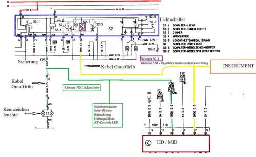

Nach Wochen langer Fehlersuche bin ich einfach mit meinem Latein am Ende. Ich habe einen 1994 Omega B in der CD Ausstattung. Ich wollte eigentlich nur den Bordcomputer tauschen weil er Pixelfehler hatte, das Teil habe ich gewechselt und nun geht nix mehr ?????. Dann den alten wieder rein aber auch der bleibt Schwarz, gibt es irgendeinen Trick den ich nicht kenne???
Dazu kommt noch das die Linke Beleuchtung vom Tacho nun auch nicht mehr funktioniert. Lampen habe ich geprüft und gewechselt, die haben zwar vor dem Ausbau funktioniert aber sind beim Ausbau anscheinend kaputt gegangen. Jetzt sind neue Lampen drin aber funktionieren trotzdem nicht. Ich hoffe ihr könnt mir helfen und falls ich Angaben vergessen habe seht es mir nach.

nur auf die Bilder schauen,was F26 versorgt.
Bild 1 Vormops ,Bild 2 Facer
es kommt immer auch ein bischen auf die Lichtschalter an,
wie der Strom fließt!
mfg
Sicherungs-relaiskasten-vormops
Sicherungskasten-facelift

Ich habe zwar alle Sicherung kontrolliert aber ich werde mir die F26 genau anschauen. Liegt auf F26 Dauerstrom?

Für das Weekend,Grundlagen der Elektrik !
mfg
Lichtschalter-mid

Konzentriere dich auf das Grau/Grüne Kabel.
Dieses Kabel von der Farbe dürfte auch am A-Holm Beifahrerseite hinter der Verkleidung
an einem 8 poligen weißen oder schwarzen Steckgehäuse sein,
das wäre der Stecker für das TFL.
Von dort könnte man ein "fliegendes"Kabel zum MID legen,ob es dann leuchtet.
Aber Aufpassen am Stecker TFL liegen fast alle Lichtfunktionen an,
Standlicht und Abblendlicht !

Also Klemme F 26 hat Strom anliegen. Wie du siehst leuchtet nur der untere Teil des Schalters bei "Licht an" ich denke aber es sollte alles leuchten oder?
Eh ich nun an den Stecker vom MID gehe muss ich natürlich wissen ob der Schalter korrekt durchschaltet.
Der obere Bereich wird durch eine weiße LED beleuchtet, der Rest über Lichtleiter von der zentralen 12V Lampe.

Könnte das mit der weißen LED ein Problem sein das der Strom nicht mehr durch geht?
Ich kann es dir nicht sagen,...
Das muß man messen.
