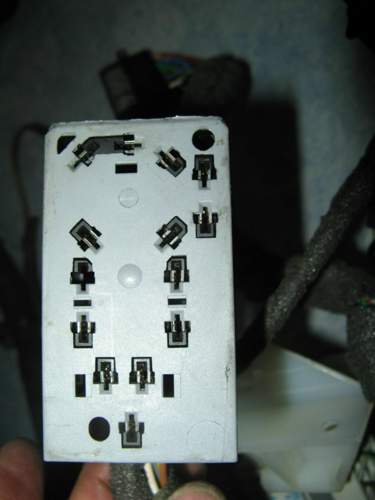

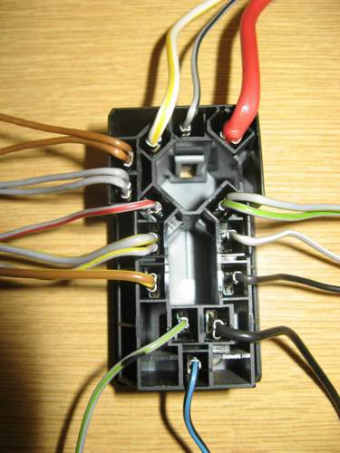

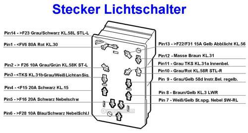

Hier noch die genaue Steckerbelegung des Lichtschalters
Belegung Lichtschalter Stecker
Stecker Lichtschalter
Welchen durchgang soll ich da messen?
Keinen Durchgang messen sondern erst mal das korrekte anliegen der Spannungen und Massen.
Aber von deinem Kenntnisstand her, über deine Antworten und Fragen geschlossen, ist es für dich sicher sehr viel einfacher das alles mit einer simplen Prüflampe zu überprüfen.
Ein DMM kann dir (weil es extrem hochohmig ist) schnell mal vorgaukeln, daß eine Spannung anliegt, obwohl es nur eine parasitäre Spannung ist, die Strommäßig nicht belastbar ist.
Parasitäre Spannungen entstehen oft durch Feuchtigkeit in Steckern o.ä., oder auch durch Magnetfeld bedingtes Übersprechen, von einer einen starken Strom führenden Leitung, in eine nicht verbundene Leitung.
Eine leuchtende Prüf-Lampe bedingt einen stärkeren Strom und zeigt damit auch eine belastbare Spannung an.
Eine LED Prüflampe hingegen ist hier genauso wenig geeignet wie ein DMM, beide sehr hochohmig.
Da die LED im Lichtschalter mit ziemlicher Sicherheit eher nicht kaputt gehen, wirst du im Lichtschalter messend, sicher nicht weiter kommen, grade weil es da schon in den Bereich der Elektronik geht, den du sicher noch weniger verstehst, als den dir schon Kopfzerbrechen bereitenden Bereich der KFZ Elektrik.
Ich würde dir dringend raten, dir einen Freund oder Bekannten zu suchen, der sich mit der KFZ-Elektrik auskennt und sich dann auch einen Reim auf die gemessenen und die fehlenden Spannungen machen kann.
Die Spannungen die der Lichtschalter je nach Schaltstellung ausgeben muß kannst du nur bei aufgestecktem Lichtschalter an der Rückseite des Steckers messen. Den Stecker kann man seitlich herausziehen und kommt so zum messen auch an die Rückseitigen Kabel/Stecker heran.

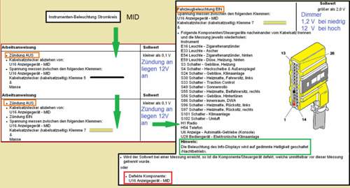

Moin Vogtländer
ich hatte gestern mal alles noch einmal durchgelesen und
das TIS angezapft und
mit deinen Werten eingetragen ( in blauen Buchstaben/Zahlen ).
Du hast zwar auf PIN 5+6 nicht bei Zündung "aus" gemessen,
laut der TIS-Anleitung ,
die 12 V dort bei Zündung "an" werden aber i.O. sein !
Bei PIN 7 hast Du es aber richtig gemacht,
anhand der verschiedenen Spannung beim drehen des Dimmer !
Masse ist ja auch vorhanden .
da bleibt leider nicht mehr viel Übrig,
MID defekt ,Leuchtmittel oder Fassung davon defekt !
Wenn Du nur an PIN 2 und PIN 7 einen 9-V Block anklemmst,
sollte das MID lechten .
mfg
Mid-pruefen-1-beleuchtung
