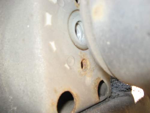

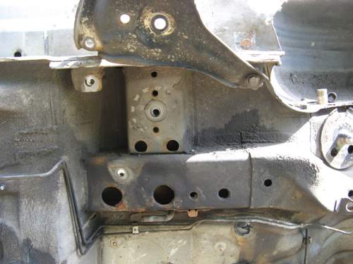

Das zentrale Gewinde des Tonnenlagers im Holm ist eine verschiebbare Käfigmutter.
Die ist zwar nur in geringem Rahmen (ca. 5mm) aber durchaus verschiebbar und damit für die Grund-Lage der HA einstellbar ausgelegt.

Hach ja, "Käfigmutter" heissen die korrekt. Das Halteblech hängt ja in 3 von den Dingern, wobei die innere Schraube in den Holm geht, und meistens nicht groß rostet. Die beiden äußeren dagegen liegen voll im Spritzwasser und schauen sehr weit aus der Käfigmutter raus, beim Lösen klemmt es dann schon mal.
Eine hat sich bei der Demontage aus ihrem Käfig gelöst, bzw drehte mit. Obwohl die Schrauben vor 2 Jahren draussen waren und ihr Fett weg bekamen. Ich habe jetzt die äußeren Schrauben gekürzt. Die mitdrehende Käfigmutter habe ich festgeschweisst und die entsprechende Bohrung im Halteblech aufgebohrt, um wieder den Verstellweg zu bekommen.
Dummerweise sehen unsere Holme nicht mehr so gut aus, wie die auf Kurts Bildern.🙄🙂
Deswegen musste ja auch die Achse raus: Die Schweissarbeiten gingen nur so.
