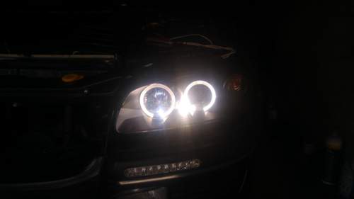

Sind heute angekommen.
Passten wunderbar.
Aber, ich hab jetzt im Web widersprüchliches gelesen wegen den Standlichtringen.
Und ne Led ist da auch serienmässig drinne.
Die haben aber E-Prüfzeichen!
Weiss da einer was genaueres?

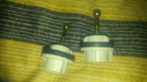

Jetzt versteh ich auch was du mit der Transportsicherung für Leuchtweitenregulierung meintest.
Die gingen bei mir auch echt schwer raus.
Musste ne Rohrzange nehmen
Also das war jetzt nur ein Verdacht, dass es sowas gibt.
Ich habe heute zwei sehr gute gebrauchte Scheinwerfer von Hella bekommen. Ich denke damit wird es jetzt klappen. Danach versuche ich mal meine alten aufzubereiten.
So wie ich das jetzt verstanden habe, sind die AngelEyes mit LEDs zulässig, da sie ja standardmäßig verbaut und geprüft wurden.
Deshalb haben die Scheinwerfer ja nen E-Prüfzeichen.
Außerdem sind LEDs als Standlicht generell verboten.
Auch in Standlichtringen !!!
Anders ist es bei den SONAR AngelEyes, die sind ja standardmäßig mit LEDs ausgestattet und zugelassen.
Zitatende.
Bin mal auf das Foto Deines Omegas mit neuen Scheinwerfern gespannt.
