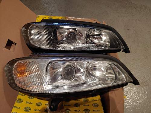

Hallo zusammen, ich habe das hier zwar schon in einem anderen thema angefragt, aber das geht dort vermutlich völlig unter. Hat jemand von Euch erfolgreich neue Ersatzscheinwerfer in seinen Omega B V94 eingebaut. Und wenn ja, von welchem Hersteller.
Meine Opelfachwerkstatt versucht vergeblich welche von TYC einzubauen, aber das mit der Leuchtweitenregulierung klappt nicht. Jetzt werden die alten wieder eingebaut.
Da die alten nun schon 25 Jahre alt sind udn wohl auch schon ein wenig undicht (hatte oft Kondenswasser im Scheinwerfer), wollte ich meinem Omega ein paar frische, knackige Scheinwerfer spendieren. Ich hätte nicht gedacht, dass das solche Probleme bereitet.
Liegt das jetzt an den Scheinwerfern oder an der Werkstatt?
Da hier niemand diese Information hatte, habe ich es selbst probiert.
Mit Erfolg! Die Depo-Gläser passen einwandfrei auf die Hellakörper. Die Hella-Gläser haben normalerweise 5 Laschen zum einrasten im Körper. Die Depogläser haben jeweils nur eine Lasche und 4 Metallklammern. Diese sind aber sowieso nur für den Trocknungsvorgang des Klebers gedacht und von daher später überflüssig. Wichtig ist, dass die Kanten in die Nut reinpassen und das ist so. Wenn man klebt, am besten mit 3-4 Leimzwingen über Nacht die Gläser in Position halten.

Tach Schraubers und innen. 🤣 mach mal hier ein Nachtrag. Also, hab mir ein 3,2 Bj 2002 geholt, der auch Blinde xenon's hat und die wurden auch schon "überarbeitet". SWR düsen auch im Arsch. Also neue Düsen natürlich. Bei Amazon gefunden. Natürlich nachbau aus China ,passen gut, fûllen
Nur nicht die Originalen Kappen aus, egal passt.
Und das für 30 euronen inkl. Lieferung. Beide Seiten. Lieferung war angegeben mit 6-8 wochen, hab sie nach 2 wochen gehabt.
Jetzt zu den Scheinis. Hab mir von John's (DEPO)
2 XENON Bestellt. Ein Glück konnte nur einer geliefert werden. Der letzte Dreck. Standlichthalterung, LWR , Kappe vom Xenon passt nicht. Und der Gummi zur Motorhaube war durch Lagerung krumm. Also immer noch "mehr geld ausgeben" und man hat freude.
Aber, ☝️an meinen 2003 B Omi haben die TYC
Scheinis (kein xenon) wunderbar gepasst. 🤷♂️
Ja die Depo Scheinwerfer sind Müll. Der Halter für den Stellmotor ist da wohl verdreht (war es zumindest mal in einer gewissen Serie) und andere Sätze brauchen ca 5 mm Unterlegung damit der Kugelkopf greift zwecks Höhenverstellung.
Daher lieber originale rein, auch wenn die nicht immer ganz günstig sind. Hab bei mir 2020 neue GM-Scheinwerfer eingebaut und mir mittlerweile noch zwei Sätze auf Lager gelegt, einen der nur 10 tkm verbaut war und einen nagelneuen Satz schwarze Hellas die es ~ Mitte 2018 bis ~ Mitte 2019 mal für ein gutes Jahr so zu kaufen gab. Da haben die einfach gespart vom Chrom her. Für meine silbernen Omega wohl eher nichts aber besser haben als brauchen.
Meine 2020 ausgebauten "alten" waren auch erst 2012 neu verbaut worden und die hat mein Bruder in der Schweiz öffnen und überarbeiten lassen von einem Lackierer der auch die Gläser geschliffen und mit UV-Schutzlack lackiert hat. Die sehen wieder aus wie neu und die werden wir auch zeitnah ausbauen da sein Omega leider in die Presse geht aufgrund Motorschaden (er hat aus Versehen viel zu viel Öl reingekippt 🫣).
