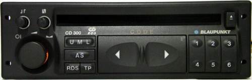

Gibt es hier im Forum auch sowas wie Suche/Biete?
Ich suche jedenfalls ein CD 300 von Blaupunkt (siehe Foto). Das ist irgendwie überhaupt nicht zu kriegen.
