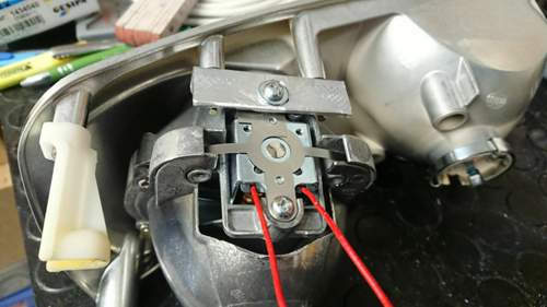

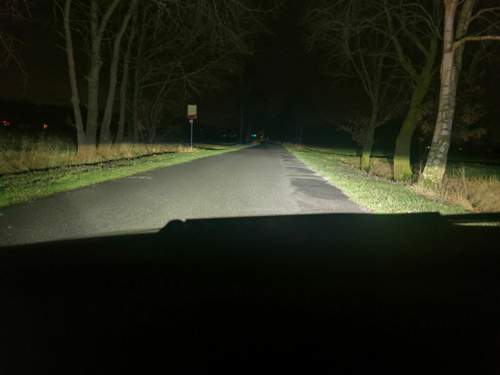

Habe auf FX-R 3.0 Bi-Xenon umgebaut und in diesem Atemzug originale Hellakörper mit Alu-Gleitstellern und neuen Depo-Gläsern verwendet. Die Lichtausbeute ist brachial gegenüber dem OEM Hella Schrott.
Ideengeber waren die folgenden Themen/ Videos:

Brenner nutze ich diese:
https://www.amazon.de/.../ref=olp_product_details?ie=UTF8&%3Bme
FX-R
Bef unten
Bef oben
+4

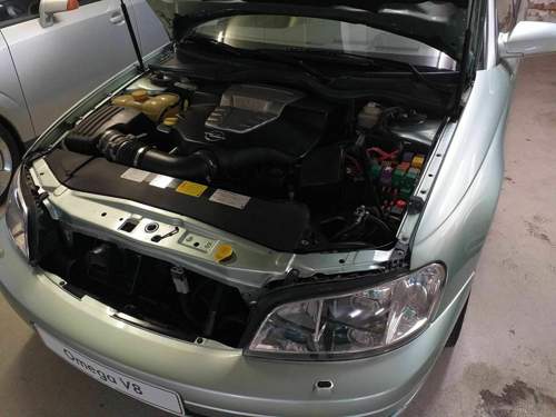

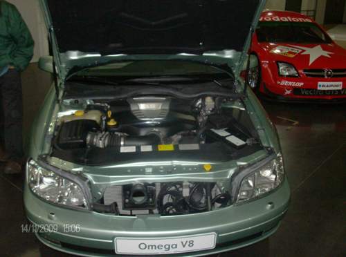

Ich darf dir höflich widersprechen ^^ gibt es. Nur halt nicht orginal, es sei denn man hätte nen V8.com ^^ der hatte das serie, da sah der scheinwerfer auch anders aus
Der V8.com hatte Xenon mit Kurvenlicht, die Linse konnte links / rechts schwenken. Er hatte innen aber immer noch, wie du, eine H7-Birne die nur dem Fernlicht gedient haben kann da zwei parallele Fernlichter (Halogon + Xenon) unzulässig sind. Und die werden da sicher keine H7-Einheit reinbauen wenn diese dann keine Funktion hat. Das Standlicht sitzt vor / unterhalb dieser H7-Birne.

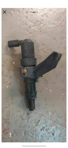

Weis jemand ob die Halogen Scheinwerfer den selben Anschluss wie die mit xenon haben oder was braucht man um das umzurüsten. Mein problem ist das die scheinwerferreinigungsdüse kaputt ist (das längliche teil) und es keine zu kaufen gibt( nur gebrauchte die wahrscheinlich auch kaputt sind). ohne das system bekommt man kein Tüv. Meine Idee wahr auf halogen zu wechseln da man das Reinigungssystem dann nicht braucht da dies nur bei Xenon erforderlich ist. Nach dem tüv einfach die scheinwerfer wieder tauschen. Juckt ja niemanden. Meiner ist n’ 98 3.0 v6.
Was brauchst für Düsen....hab 2 vom FL liegen....
Ich brauche 2 von diesem.
