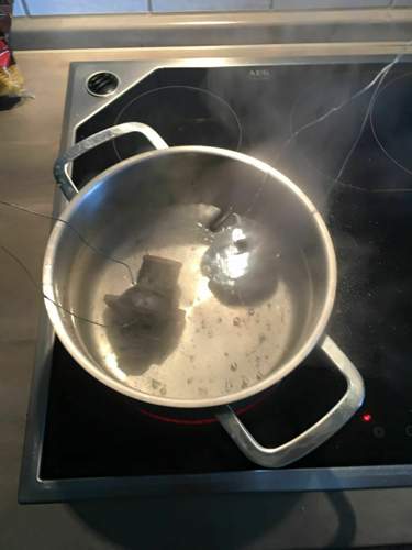

So, ich habe mir spontan überlegt, bevor wir hier weiter endlos im Dunkeln stochern, dass ich das neue Thermostat ausbaue. Habe alt und neu in den Kochtopf geworfen und siehe da: das neue öffnet nicht. 😠😠
An dieser Stelle ein herzliches "Danke" an alle Beteiligten. Ich werde nun ein weiteres bestellen, zuerst testen, dann einbauen und Euch auf dem Laufenden halten.
Kochen mal anders...
da hast du den Fehler gefunden , dumm gelaufen mit nem defektem Neuteil .

In der Tat. 😠 Man liest davon in den Foren und denkt sich: "wird bei mir schon passen". Von wegen...
Update! 😁 Leider kein gutes 😠. 2 neue Thermostate bestellt, vorher getestet => geht. Also Einbau, die ganze Prozedur noch einmal mit dem Ergebnis, dass es immer noch nicht geht. Der untere Schlauch wird heiß, der obere gut handwarm. Jetzt kann es im Grund ja nur noch von Berlin-Paul vermutete Wapu sein. 😕

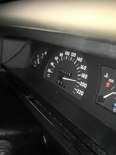

Update! Wasserpumpe und Zahnriemen getauscht. Die alte Wapu sah gut aus und auch das Flügelrad saß bombenfest. Ich hatte dann beschlossen, einfach damit zu fahren. Passiert ist folgendes: irgendwann war er im roten Bereich, ich habe den Motor abgestellt und er hat am Kühler etwas Wasser herausgedrückt. Dann wieder angelassen und nach Hause. Die Temperatur wanderte laut Instrument zwischen 100 und 110 Grad. Also abkühlen lassen, Wasser auffüllen und noch einmal probieren. Gleiches Spiel: roter Bereich, abstellen, anlassen und weiterfahren. Temperatur pendelt. Umso höher die Drehzahl, umso kühler. Im Stand geht er dann zwar nicht mehr in den roten Bereich, aber verharrt kurz davor. Dann sind wir gestern Nacht auf die Autobahn und rund 100 Kilometer gefahren. Erst 120 bis 160, dann Vollgas. Temperatur laut Anzeige bei Volldampf um die 110 Grad. Als wir daheim waren Haube auf und kontrollieren. Laut Anzeige waren wir wieder bei gut 115 Grad aber meiner Meinung nach waren die Schläuche vom und zum Kühler nicht so heiß. Man konnte beide anfassen. Zwar nicht lange, aber es ging. Um ehrlich zu sein, ich verstehe das nicht. 100 Kilometer Autobahn sollten doch reichen?

Mal die Temperatur mit einem berührungslosen Thermometer gemessen? Vielleicht ist ja nur der Temperaturgeber (NTC) defekt?
Der Geber im Thermostatgehäuse ist auch neu. Die Temperatur zeigte allerdings auch mit dem alten Geber das gleiche Verhalten.
Das Instrument selbst ist auch noch eine Option.
